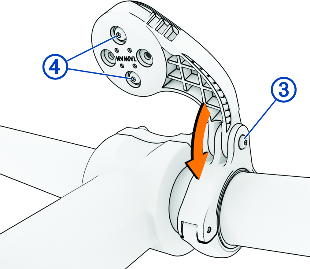

  1. 장치를 거치할 자전거의 주행과 안전상의 영향을 주지 않을 위치를 찾습니다.
  2. 3 mm 육각 렌치를 사용하여 나사를 핸들바 커넥터로부터 제거합니다.
  1. 옵션을 선택합니다:
    • 핸들바 직경이 25.4 mm 또는 26 mm이면, 핸들바에 두꺼운 패드를 댑니다.
    • 핸들바 직경이 31.8 mm이면 핸들바에 얇은 패드를 장착합니다.
    • 핸들바 직경이 35 mm이면 고무 패드를 사용하지 않습니다.
  2. 마운트 암을 자전거 스템 위에 향하도록 핸들바 커넥터를 핸들바 주위에 둘러싸 놓습니다.
  3. 3 mm 육각 렌치를 사용하여 마운트 암의 나사를 풀고, 마운트 암을 설치할 위치에 놓은 다음, 나사를 다시 조입니다.
참고: Garmin은 마운트 암이 단단히 고정될 수 있도록 20 lbf-in(2.26 N-m)의 최대 토크로 나사를 조일 것을 권장합니다. 나사의 체결상태는 주기적으로 점검하여 주시기 바랍니다.
  1. 필요하다면 2 mm 육각 렌치를 사용하여 마운트 뒷면에 위치한 두 개의 나사를 제거하고, 커넥터를 분리하여 돌린 다음, 다시 나사를 고정하여 마운트의 방향을 바꿉니다.
  2. 핸들바 커넥터의 나사를 다시 끼우고 조입니다.
참고: Garmin은 마운트가 단단히 고정될 수 있도록 7 lbf-in(0.8 N-m)의 최대 토크로 나사를 조일 것을 권장합니다. 나사의 체결상태는 주기적으로 점검하여 주시기 바랍니다.
