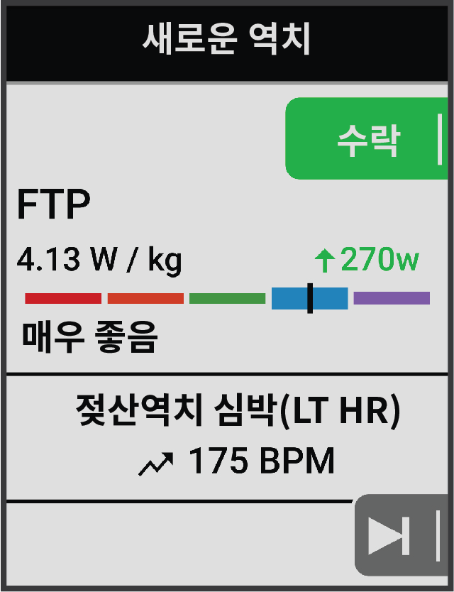

FTP 추정치 얻기
본 장치는 초기 설정에서 사용자 프로파일 정보를 사용하여 사용자의 FTP(functional threshold power)를 추정합니다. 더욱 정확한 FTP 값을 위해 페어링된 파워미터를 사용하여 FTP 테스트를 수행할 수 있습니다(10 페이지, FTP 테스트 수행하기).
> 내 통계 > 파워 게이지 > FTP를 선택합니다.
FTP는 킬로그램당 와트로 측정된 값으로 표시되며 파워 출력(와트)과 색상 게이지에 있는 위치를 표시합니다.
자주색
최상
청색
매우 좋음
녹색
좋음
주황색
보통
적색
훈련되지 않음
더 자세한 정보는 부록을 참조하시기 바랍니다(43 페이지, FTP 등급).
