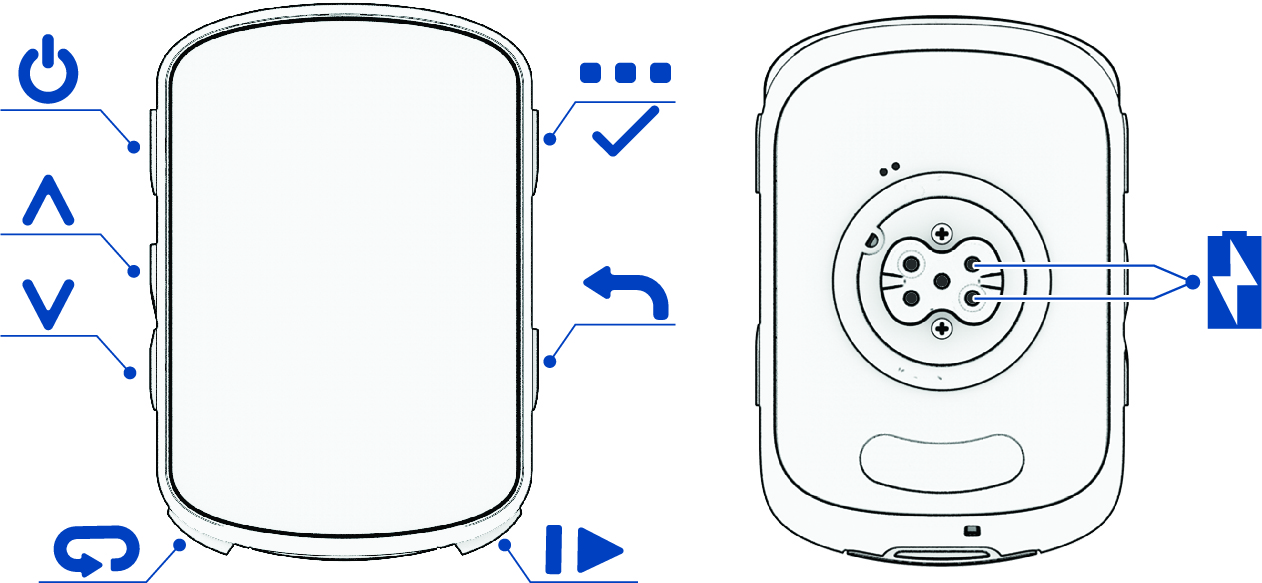

장치 개요
절전 모드를 실행하거나 해제하려면 누릅니다.
장치를 켜고 끄거나 터치스크린을 잠그려면 길게 누릅니다.
데이터 화면, 옵션, 설정 목록을 스크롤하려면 누릅니다. 홈 화면에서 상태 페이지를 보려면 누릅니다.
데이터 화면, 옵션, 설정을 스크롤하려면 누릅니다.
홈 화면에서 요약 정보를 보려면 누릅니다.
새 랩을 추가하려면 누릅니다.
활동 타이머를 시작하거나 중지하려면 누릅니다.
이전 화면으로 돌아가려면 누릅니다.
홈 화면으로 돌아가려면 길게 누릅니다.
메인 메뉴를 열려면 길게 누릅니다.
선택하려면 누릅니다.
외부 전원 액세서리를 사용해 충전합니다.
