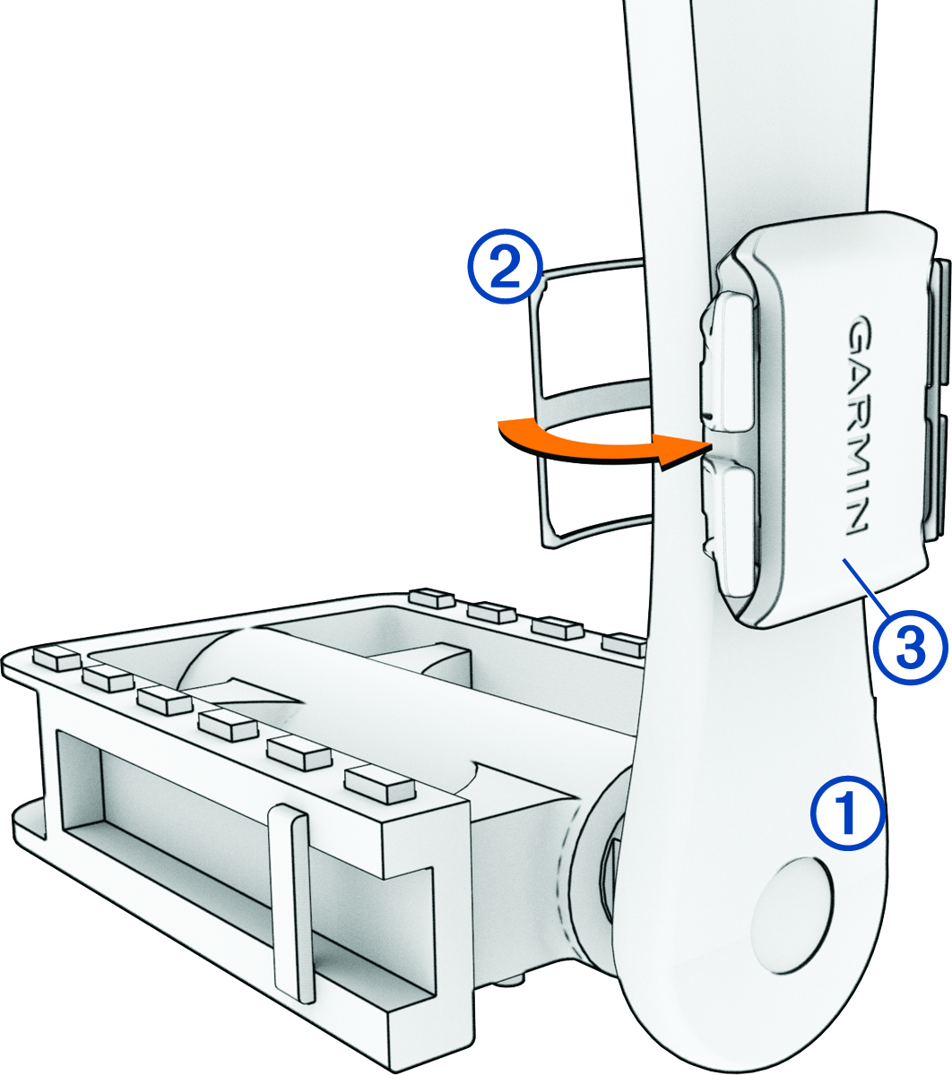

  1. 크랭크 암의 두께에 맞춰서 고무줄의 길이를 고릅니다.
고무줄은 당긴 상태로 크랭크 암을 가로지를 수 있는 작은 것으로 선택합니다.
  1. 비 구동 측 크랭크 암의 편평한 곳 안쪽에 케이던스 센서를 위치 시킵니다.
  2. 크랭크 암을 둘러 고무줄을 당겨 센서의 고리에 겁니다.
  1. 크랭크 암을 회전시켜 간격을 확인합니다.
센서와 고무줄은 반드시 자전거의 어떤 부위나 신발에 닿지 않아야 합니다.
참고: 2회전 후 LED에 녹색 불이 5초 동안 깜빡이면서, 활동 상태를 표시합니다.
