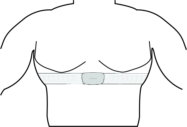

심박계는 가슴 바로 밑의 피부에 닿도록 착용해야 합니다. 활동 중에 심박계가 제 위치에서 움직이지 않도록 꼭 맞게 착용해야 합니다.

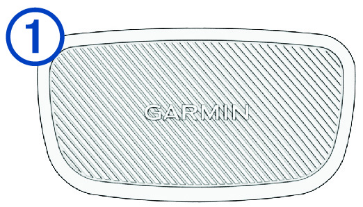

  1. 심박 센서 모듈①을 스트랩에 장착합니다.
센서 모듈과 스트랩에 Garmin 로고가 오른쪽 위쪽에 위치해야 합니다.

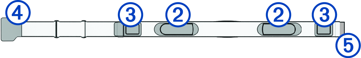

  1. 전극②에 물을 적신 후 스트랩의 뒷면에 있는 연락처 패치③로 가슴과 송신기 사이에 강하게 부착합니다.
  1. 스트랩을 가슴에 둘러 장착을 하고 스트랩 후크④를 고리⑤에 연결합니다
참고: 안전태그를 접어서는 안됩니다.
Garmin 로고는 반드시 오른쪽 위쪽에 위치해야 합니다.
  1. 장치를 심박계의 3m 이내에 놓습니다.
심박계를 착용하면 심박계가 활성화되고 데이터를 전송합니다.
