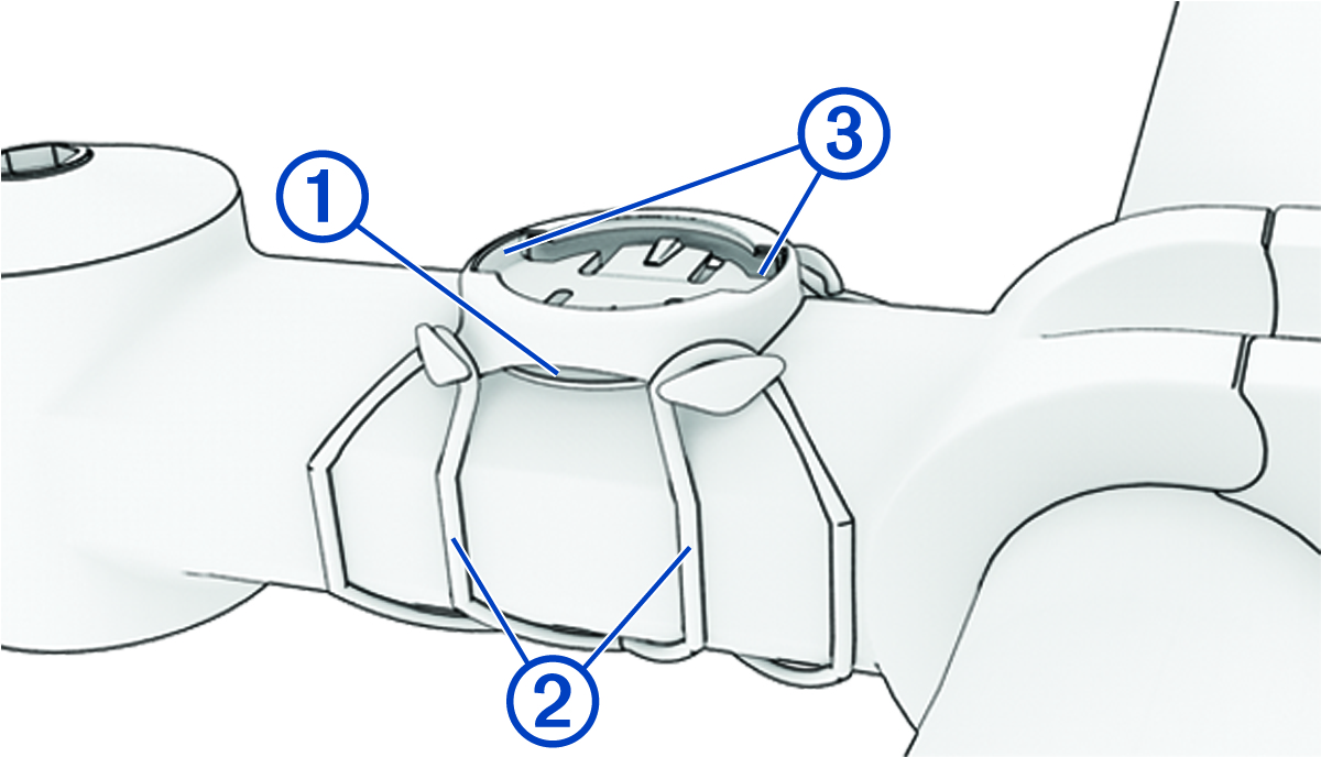

최상의 GPS 수신 감도와 화면 가시성을 위해서는 장치가 지면과 수평이 되고 장치 앞쪽이 하늘을 향하도록 자전거 마운트를 설치해야 합니다. 자전거 마운트는 스템이나 핸들바에 설치할 수 있습니다.
참고: 이 마운트를 가지고 있지 않은 경우, 이 과정을 건너뛸 수 있습니다.
  1. 자전거의 안전한 운행을 방해하지 않는 위치를 선택하여 장치를 설치합니다.
  2. 자전거 마운트 아래쪽에 고무판을 넣습니다.
두 가지 고무판이 포함되어 있으며 자신의 자전거에 가장 잘 맞는 원판을 선택할 수 있습니다. 고무 탭이 자전거용 거치대의 뒷면에 맞추어 결합되므로 거치대가 움직이지 않도록 고정됩니다.
  1. 자전거 마운트를 스탬/핸들바에 위치하도록 합니다.
  2. 두 개의 고무줄로 자전거 마운트를 고정시킵니다.

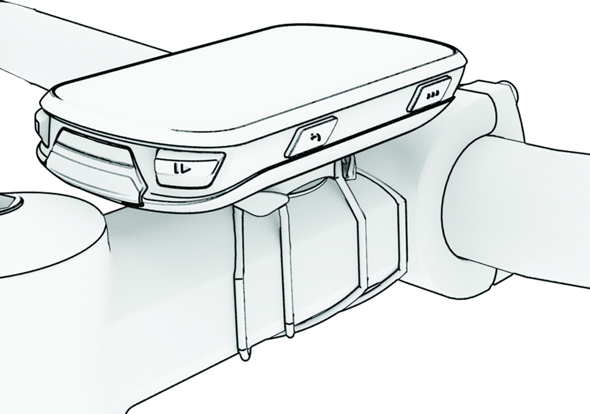

  3. 장치의 아래 부분에 있는 돌출부와 자전거 마운트 요철 부근을 맞춥니다.
  4. 장치를 살짝 누른 후 마운트에 완전히 고정이 될 때까지 시계 방향으로 돌립니다.
