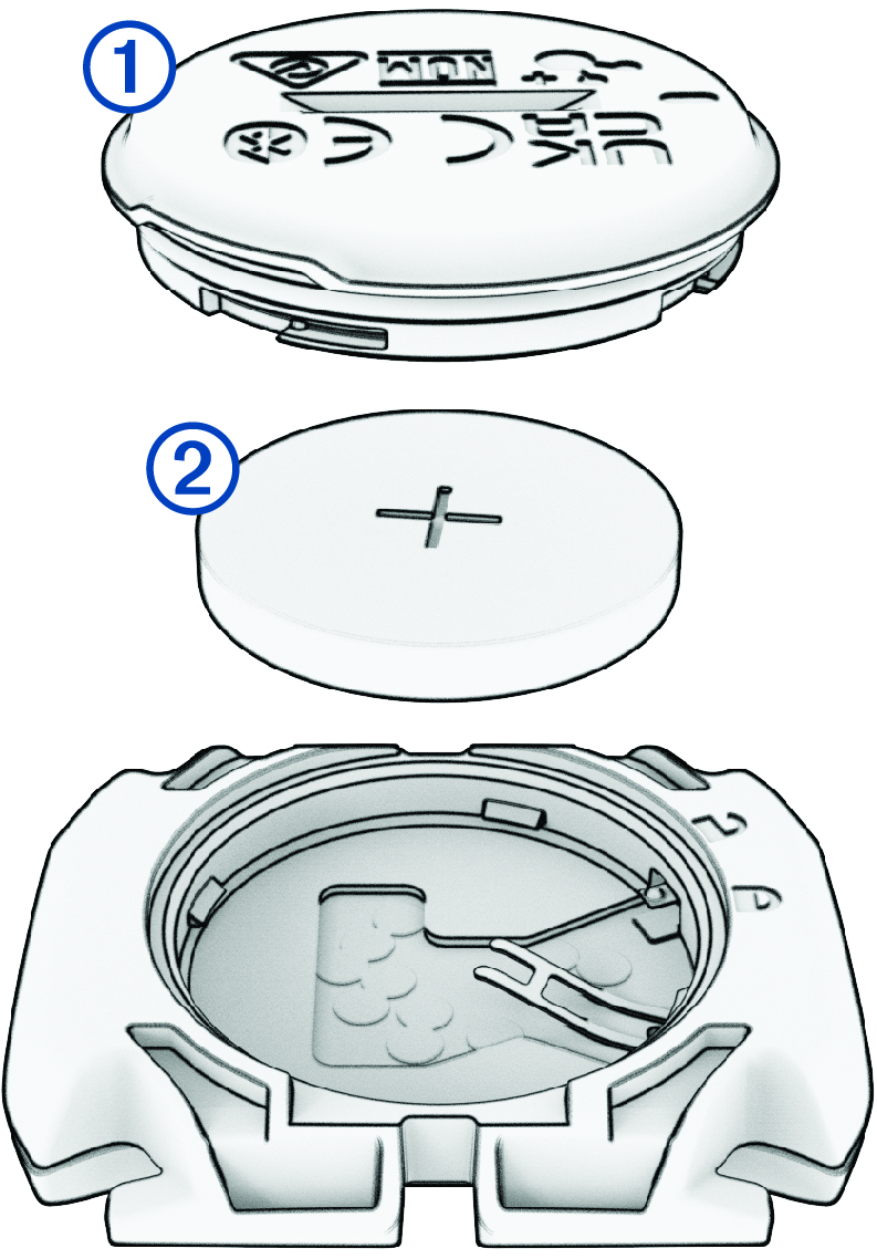

이 장치는 CR2032 배터리를 사용합니다. 두 번 회전 후 LED가 빨간색으로 점멸하면 배터리 부족을 나타냅니다.
  1. 센서의 뒷면에 위치한 원형 배터리 커버를 확인합니다.
  1. 커버 위의 마커가 잠금 해제를 가리키고 커버를 제거하기에 충분할 정도로 느슨해질 때까지 시계 반대 방향으로 돌립니다.
  2. 커버와 배터리를 제거합니다.
  3. 30초 동안 기다립니다.
  4. 새 배터리를 극성을 맞춰 커버에 삽입합니다.
참고: 오링 고무 패킹을 손상시키거나 분실하지 마시기 바랍니다.
  1. 커버 위의 표시가 잠금을 가리킬 때까지 커버를 시계 방향으로 돌립니다.
참고: 배터리 교체 후 몇 초간 LED가 빨강과 녹색으로 점멸합니다. LED가 녹색으로 점멸한 다음 점멸을 멈추면 장치가 활성화되어 데이터를 전송할 준비가 된 것입니다.
