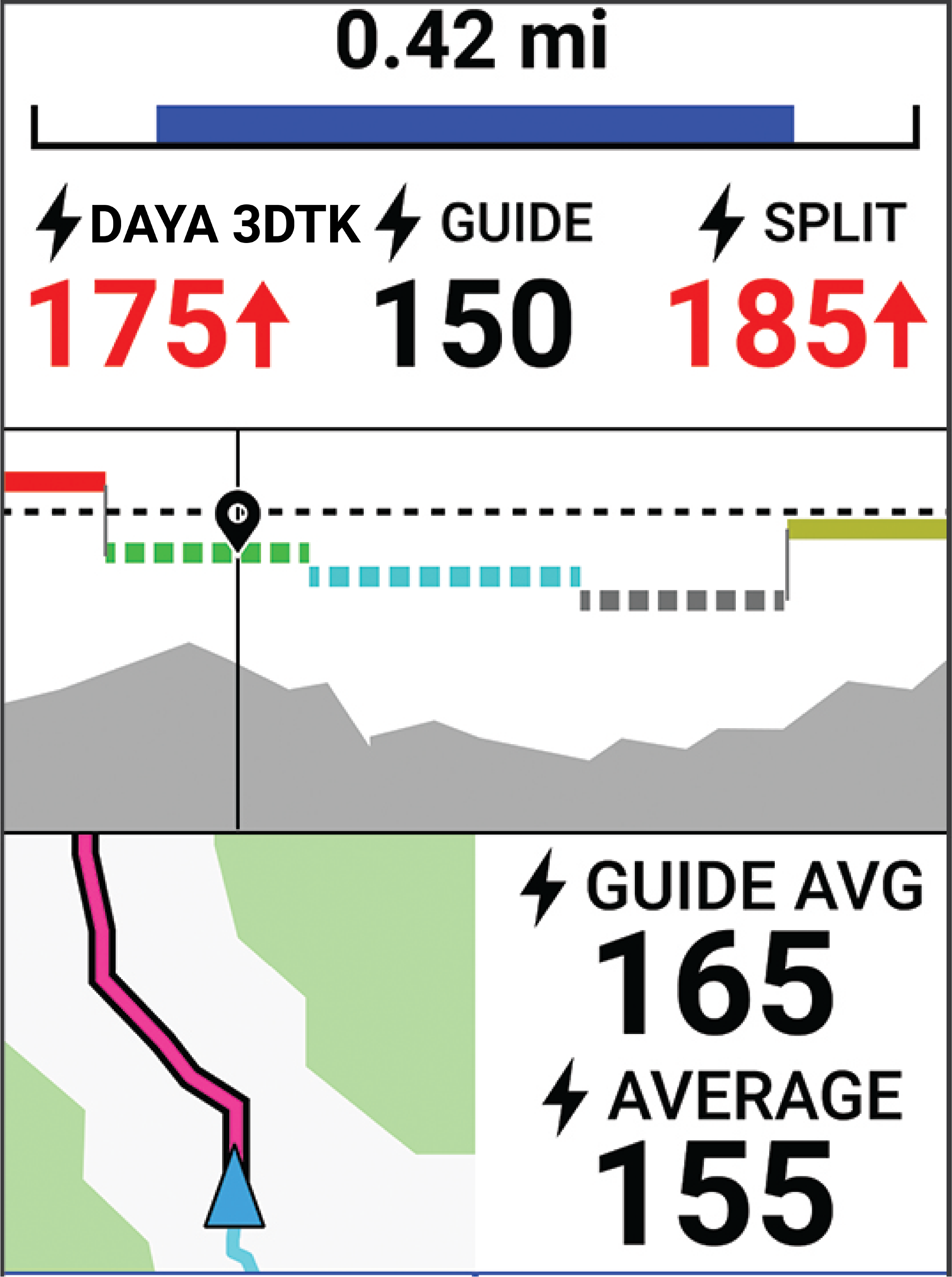

Anda bisa membuat dan menggunakan strategi daya untuk merencanakan usaha Anda di sebuah jalur. Perangkat Edge menggunakan FTP Anda, ketinggian jalur, dan waktu yang diproyeksikan akan dihabiskan untuk menyelesaikan jalur untuk membuat power guide custom.
Salah satu langkah terpenting dalam merencanakan strategi power guide yang sukses adalah memilih tingkat usaha Anda. Upaya yang lebih keras pada suatu jalur akan meningkatkan rekomendasi daya, sementara upaya lebih rendah akan menguranginya (Membuat Power Guide, halaman 3). Tujuan utama power guide adalah untuk membantu Anda menyelesaikan jalur berdasarkan hal yang diketahui tentang kemampuan Anda, bukan untuk mencapai target waktu yang spesifik. Anda bisa mengatur tingkat upaya selama bersepeda.
Power guide selalu terhubung dengan jalur dan tidak dapat digunakan dengan latihan atau segmen. Anda dapat melihat dan mengubah strategi di Garmin Connect dan menyinkronkannya dengan perangkat kompatibel Garmin. Fitur ini membutuhkan pengukur daya yang harus dihubungkan dengan perangkat Anda (Menghubungkan Sensor Nirkabel Anda, halaman 26). Setelah perangkat dihubungkan, Anda dapat menyesuaikan kolom data opsional (Kolom Data, halaman 43).
