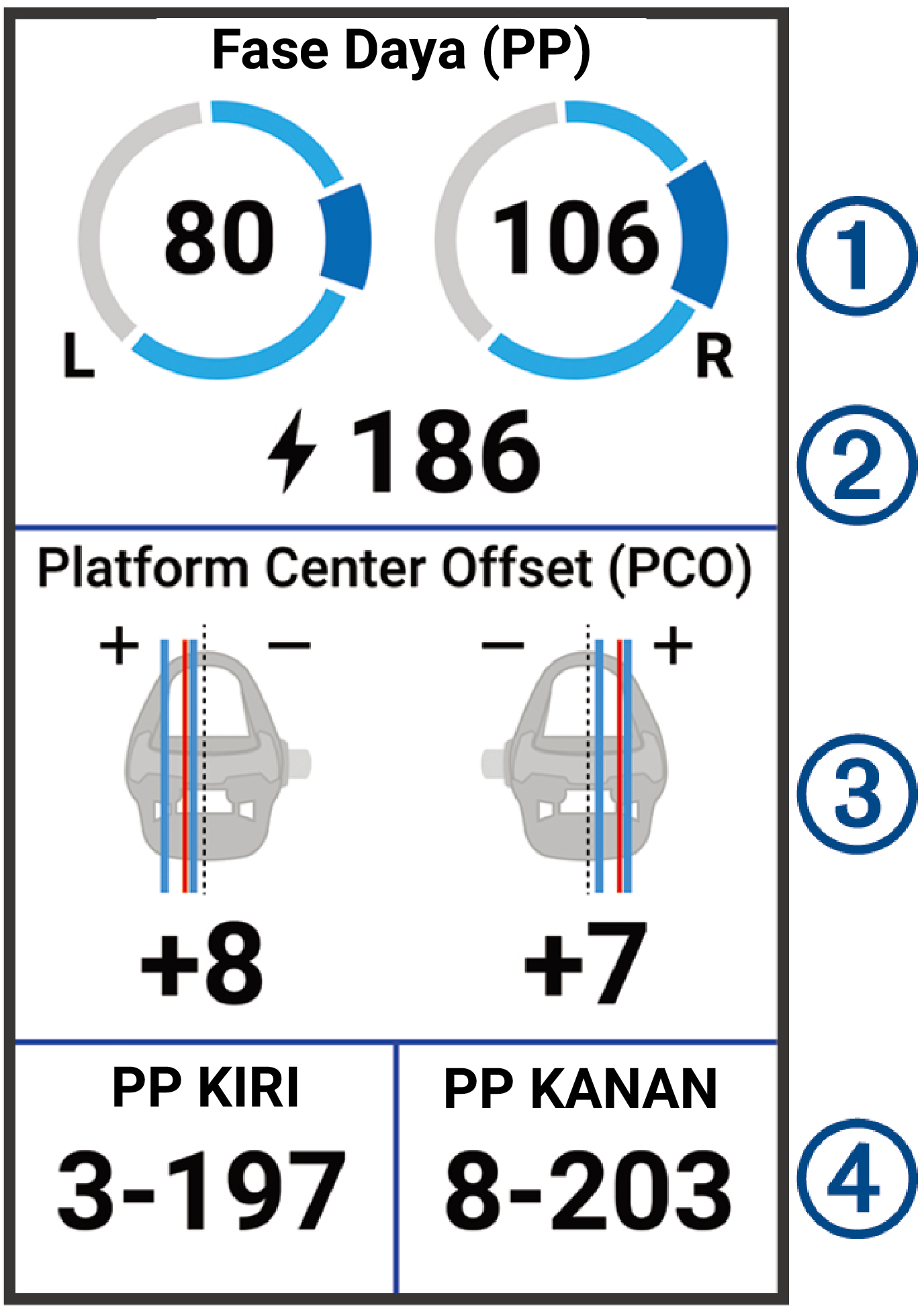

  2. Gulir ke layar dinamika bersepeda untuk melihat data fase daya , total daya , dan platform center offset .

Data Fase Daya
Fase daya adalah area gowesan pedal (antara sudut engkol awal dan sudut engkol akhir) di mana Anda menghasilkan daya positif.
Platform Center Offset
Platform center offset adalah lokasi pada platform pedal di mana Anda menerapkan gaya.
