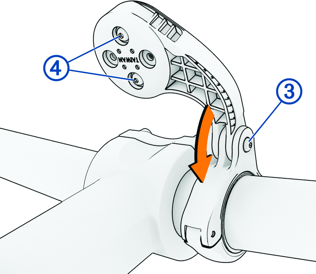

  1. Pilih lokasi yang aman untuk mendudukkan perangkat Edge di lokasi yang tidak akan mengganggu pengendaraan aman sepeda Anda.
  2. Gunakan kunci heksagonal 3 mm untuk melepas sekrup dari konektor stang .
  3. Pilih opsi:
    • Jika diameter stang adalah 25,4 mm atau 26 mm, pasang bantalan yang lebih tebal pada stang.
    • Jika diameter stang adalah 31,8 mm, pasang bantalan yang lebih tipis pada stang.
    • Jika diameter stang 35 mm, jangan gunakan bantalan karet.
  4. Pasang konektor stang pada stang, sehingga lengan dudukan berada di atas stem sepeda.
  5. Gunakan kunci heksagonal 3 mm untuk melonggarkan sekrup pada lengan dudukan, posisikan lengan dudukan, dan kencangkan sekrup.
    CATATAN: Garmin menyarankan agar sekrup dikencangkan sehingga lengan dudukan kencang, dengan spesifikasi torsi maksimum 20 lbf-in. (2,26 N-m). Anda harus rutin mengecek kekencangan sekrup.
  6. Jika perlu, gunakan kunci heksagonal 2 mm untuk melepas kedua sekrup di bagian belakang dudukan , lepas dan putar konektor, dan ganti sekrup untuk mengubah orientasi dudukan.
  7. Ganti dan kencangkan sekrup pada konektor stang.
    CATATAN: Garmin menyarankan agar sekrup dikencangkan sehingga lengan dudukan kencang, dengan spesifikasi torsi maksimum 7 lbf-in. (0,8 N-m). Anda harus rutin mengecek kekencangan sekrup.
  8. Sejajarkan tiap tab di bagian belakang perangkat Edge dengan celah dudukan pada sepeda .
  9. Tekan sedikit ke bawah lalu putar perangkat Edge searah jarum jam sampai terkunci di tempat.
