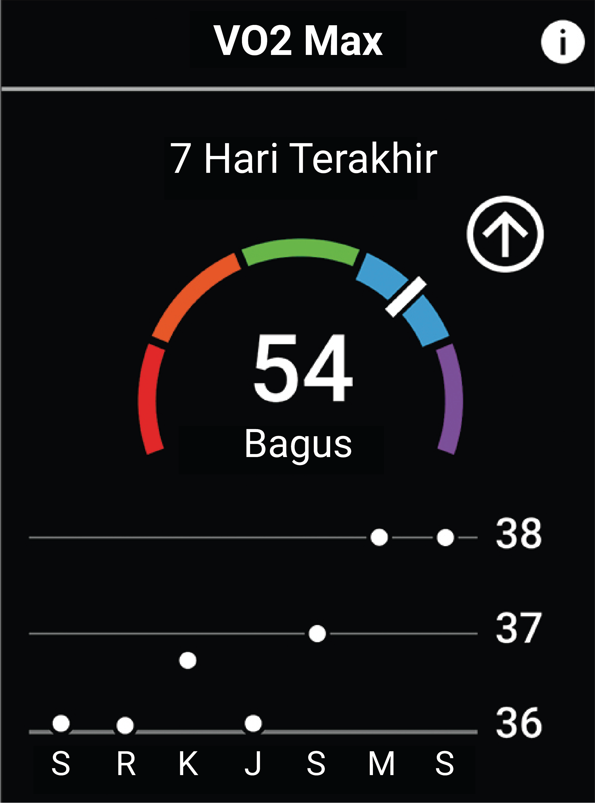

    VO2 max. Anda perkiraan muncul sebagai angka dan posisi pada pengukur warna.
Ungu
Unggul
Biru
Sangat Bagus
Hijau
Bagus
Oranye
Cukup
Merah
Buruk
