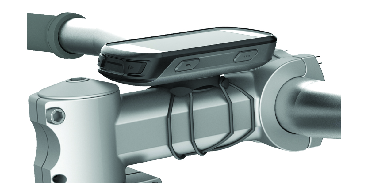

安裝手把快拆式固定座
為了得到較佳的 GPS 收訊效果,建議將固定座安裝在使裝置正面朝向天空擺放的方向。您可將自行車固定座安裝於自行車的豎管或把手上。
  1. 選擇一個合適的位置安裝,避免妨礙騎乘時的安全。
  2. 請將緩衝墊片 ① 置於固定座背面。
    隨附兩片緩衝墊片,請選擇適合您的自行車的墊片。墊片與固定座背面對齊以確保固定座不會移動。
  3. 將固定座擺放於自行車架上。
  4. 請用隨附的兩條橡膠繩 ②,繞過車體,勾住固定座上的卡榫,以固定自行車固定座。
  5. 將裝置背面的凸出部對準固定座上的凹槽 ③。
  6. 將裝置輕輕壓入自行車固定座上,並以順時鐘旋轉將裝置鎖定。
