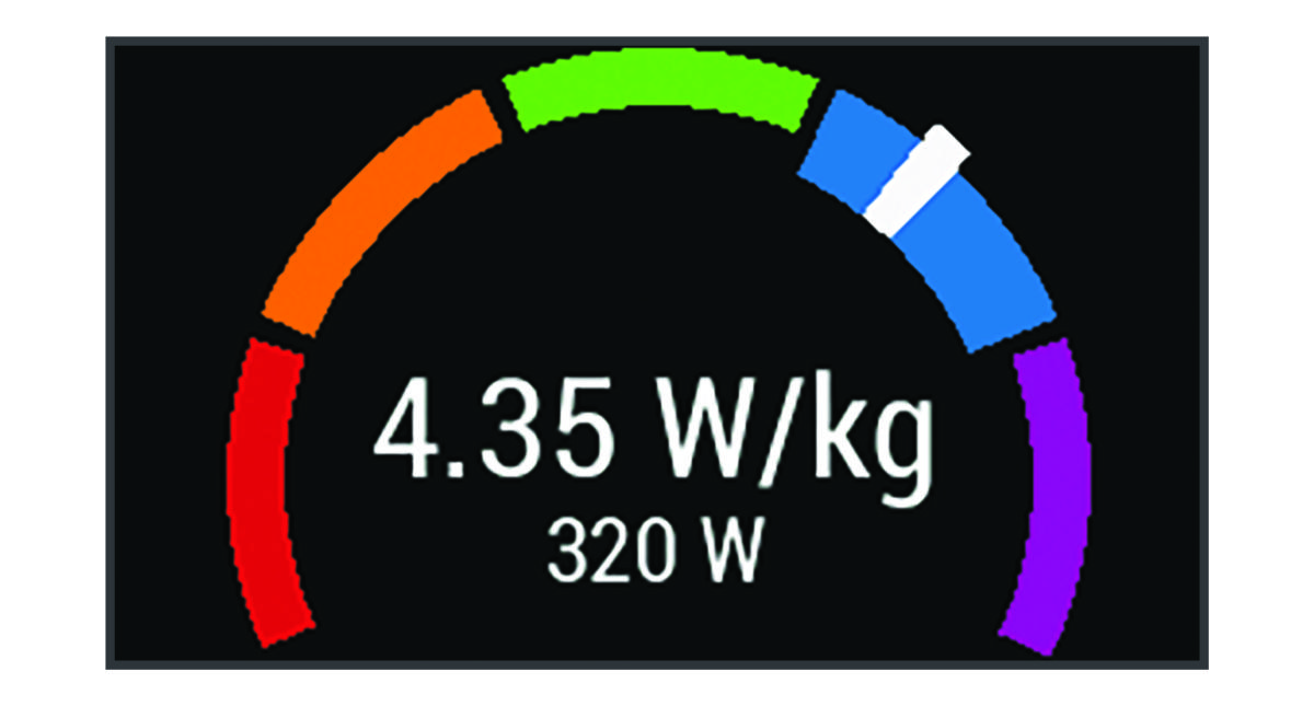

获得功率阈值(FTP)预估值
设备通过您设置的用户信息来估计您的功率阈值(FTP),若想获得更准确的 FTP 值,请准确输入用户信息并配对功率计,来进行 FTP 测试(进行FTP测量,第8页)。
选择 菜单 > 我的资料 > FTP。
屏幕会显示估算的FTP,单位为每公斤瓦特的测量值,以及您输出的功率(单位:瓦特)并定位于彩色量表上。
紫色
非常好
蓝色
很好
绿色
良好
橘色
一般
红色
不好
请参见附录取得更多信息(功率阈值评级,第27页)。

    完成测量后,屏幕会显示FTP,单位为每公斤瓦特的测量值,以及您输出的功率(单位:瓦特)并定位于彩色量表上。
