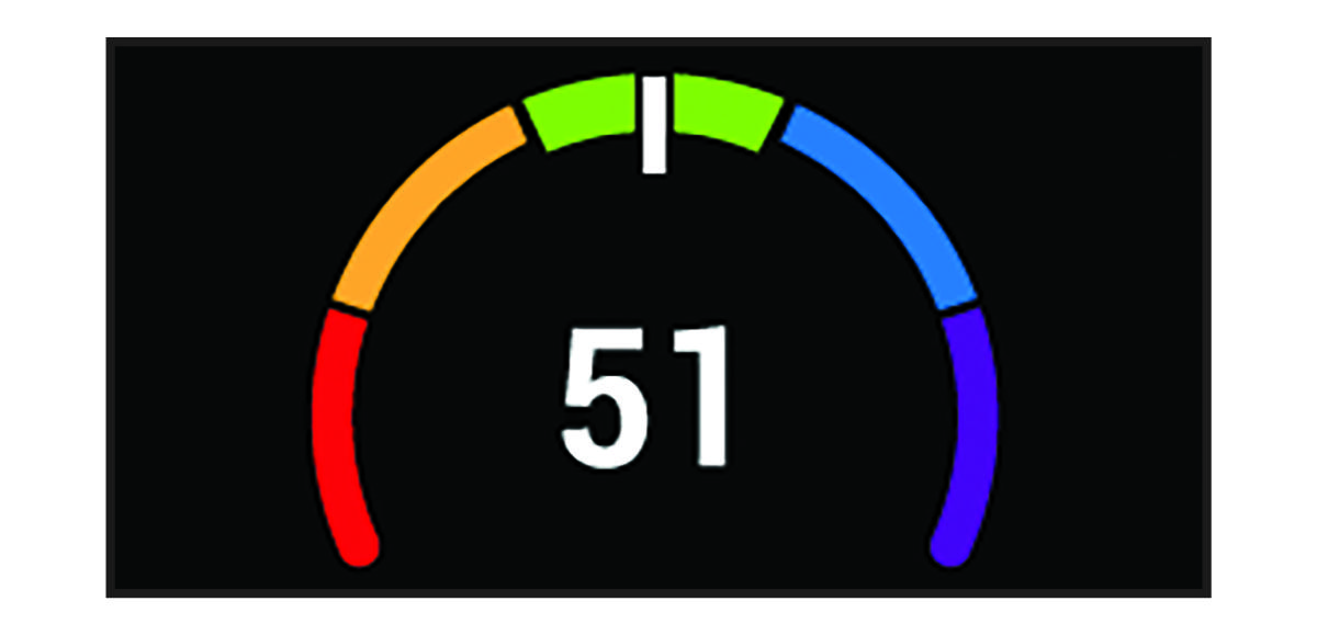

  3. 选择 菜单 > 我的资料 > 训练状态 > 最大摄氧量。
    最大摄氧量估算会以数字显示,并定位于彩色量表上。
    紫色
    非常好
    蓝色
    很好
    绿色
    良好
    橘色
    一般
    红色
    不好
