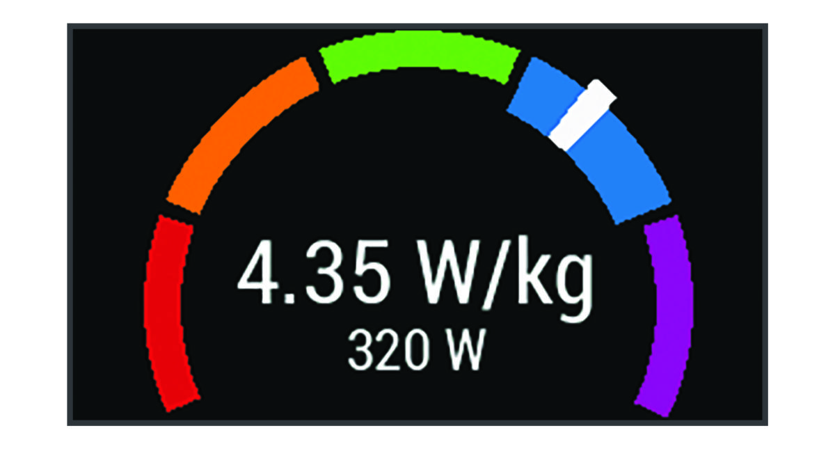

Ước tính FTP của bạn hiển thị như một giá trị được đo theo watt trên kilôgam, công suất tính theo watt và tình trạng trên ứng dụng đo màu.
Tím
Giỏi hơn
Xanh dương
Xuất sắc
Xanh lá
Tốt
Cam
Khá
Đỏ
Thấp
