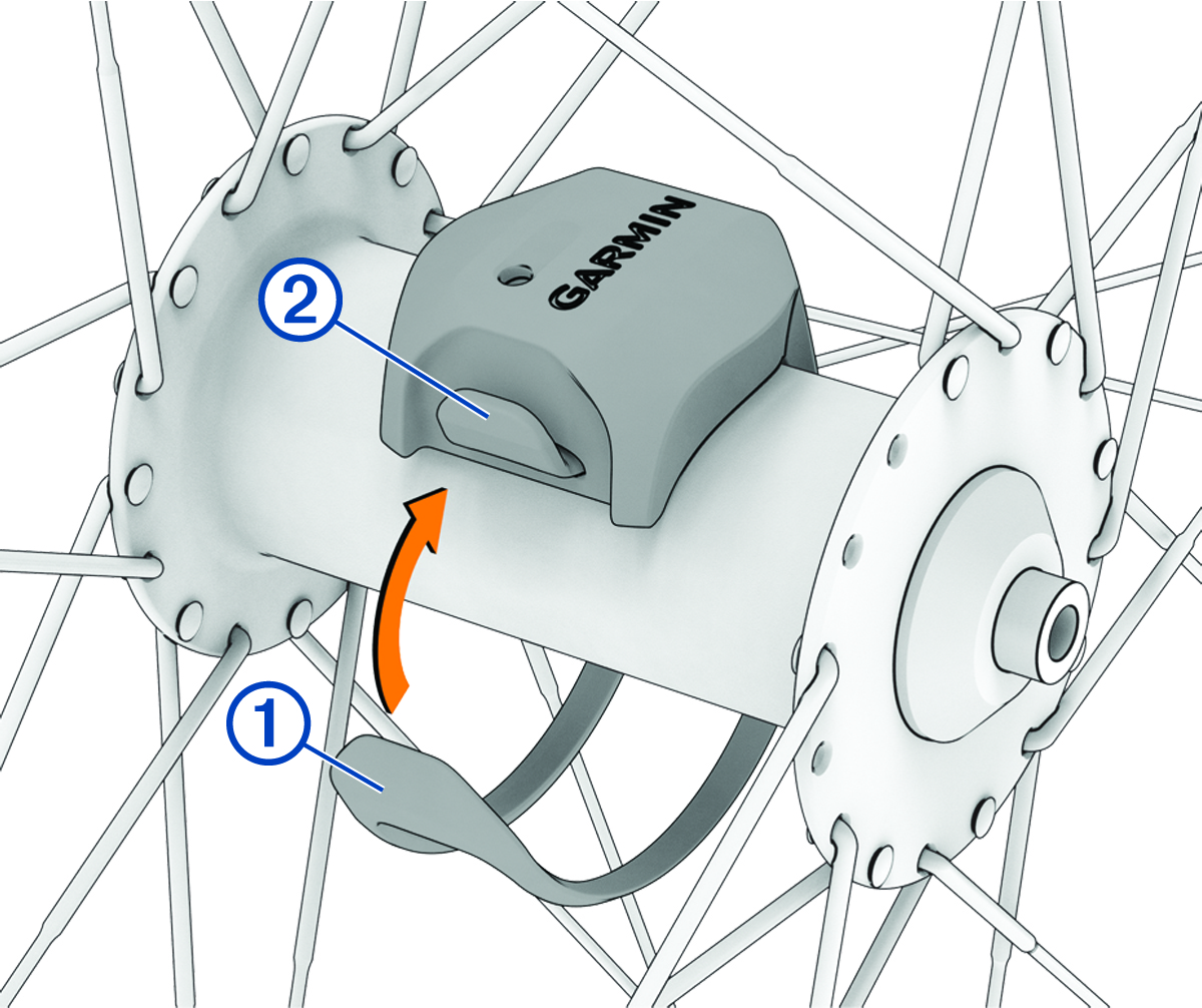

  1. Đặt và giữ cảm biến tốc độ ở phía trên ổ trục bánh xe.
  2. Kéo dây bao quanh ổ trục, và gắn dây vào móc trên cảm biến.
    Cảm biến có thể bị nghiêng nếu lắp trên trục không đối xứng. Điều này không ảnh hưởng đến hoạt động.
  3. Quay bánh xe để kiểm tra khoảng cách an toàn.
    Cảm biến không được tiếp xúc với các bộ phận khác của xe đạp.
    LƯU Ý: LED xanh lá nhấp nháy trong 5 giây để báo hiệu hoạt động sau 2 vòng quay.
