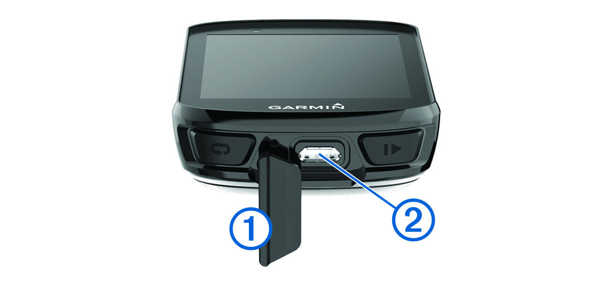

  1. Kéo nắp chống chịu thời tiết ra khỏi cổng USB .
  2. Cắm đầu nhỏ của cáp USB vào cổng USB trên thiết bị.
  3. Cắm đầu lớn của cáp USB vào bộ điều hợp AC hoặc cổng USB trên máy tính.
  4. Cắm bộ điều hợp AC vào ổ cắm tường tiêu chuẩn.
    Khi kết nối thiết bị với nguồn điện, thiết bị sẽ bật.
  5. Sạc thiết bị đầy đủ.
Sau khi bạn sạc thiết bị, hãy đóng nắp bảo vệ.
