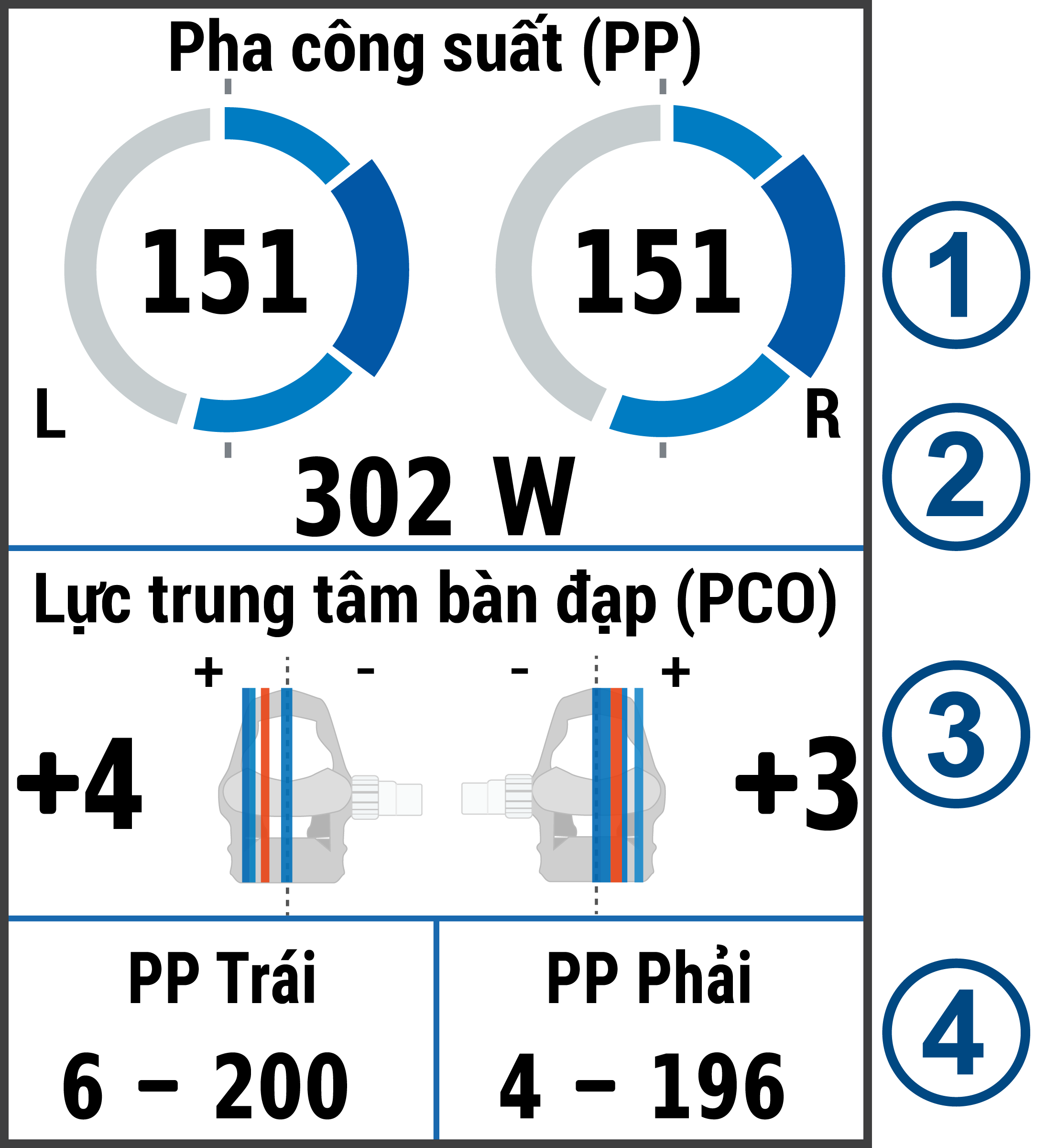

  1. Bắt đầu đạp xe.
  2. Cuộn lên hoặc xuống màn hình động năng đạp xe để xem dữ liệu pha công suất , tổng pha công suất , và lực trung tâm bàn đạp .
  3. Nếu cần, hãy chọn Trường dữ liệu để thay đổi trường dữ liệu (Thêm màn hình dữ liệu).
    LƯU Ý: Hai trường dữ liệu ở phía dưới màn hình có thể tuỳ chỉnh.
Bạn có thể gửi dữ liệu đạp xe lên ứng dụng Garmin Connect Mobile để xem dữ liệu động năng đạp xe bổ sung (Gửi dữ liệu đạp xe của bạn đến tài khoản Garmin Connect).
