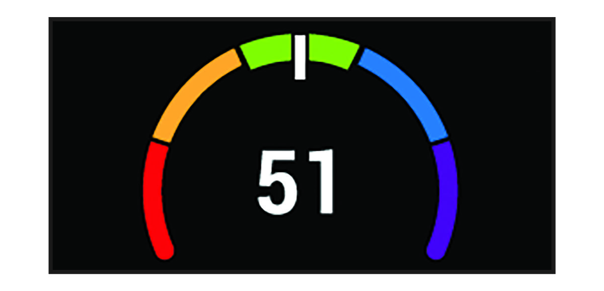

  3. เลือก เมนู > สถิติของฉัน > สถานะการฝึก > VO2 Max.
    การประเมิน VO2 max. ของคุณปรากฎเป็นตัวเลขและแสดงตำแหน่งบนมาตรวัดสี
    สีม่วง
    ยอดเยี่ยม
    สีน้ำเงิน
    ดีเยี่ยม
    สีเขียว
    ดี
    สีส้ม
    ดีพอใช้
    สีแดง
    แย่
