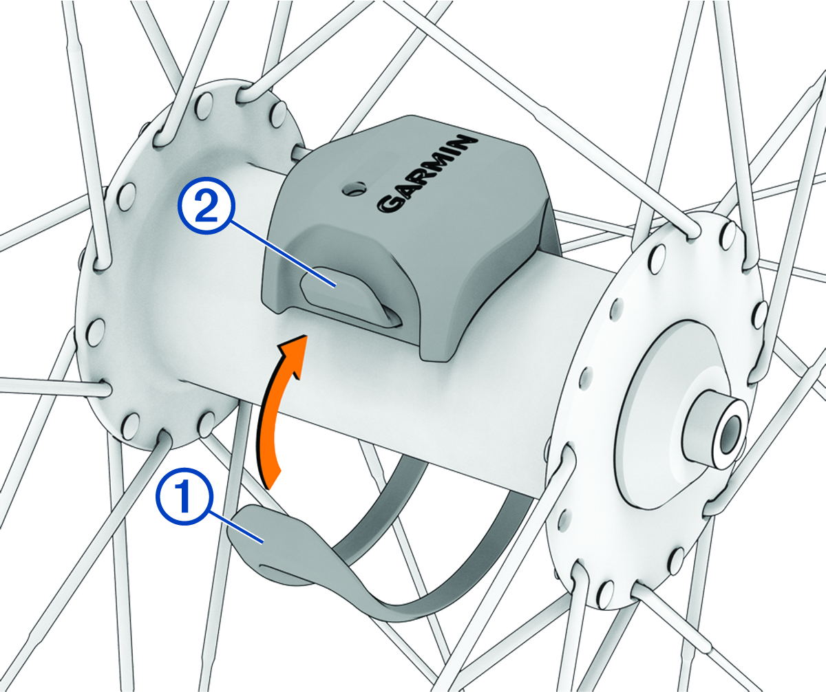

  1. 속도 센서를 휠의 허브 위쪽에 위치시킵니다.
  2. 휠의 허브를 둘러 스트랩①을 당겨 센서의 고리②에 겁니다.
    비대칭 허브에 설치된 센서가 기울어질 수 있지만 이는 동작에 아무런 영향을 주지 않습니다.
  3. 휠을 회전시켜 간격을 확인합니다.
    센서는 자전거의 어떠한 부위와 접촉이 되어서는 안됩니다.
    참고: 2회전 후 LED에 녹색 불이 5초 동안 깜빡이면서, 활동 상태를 표시합니다.
