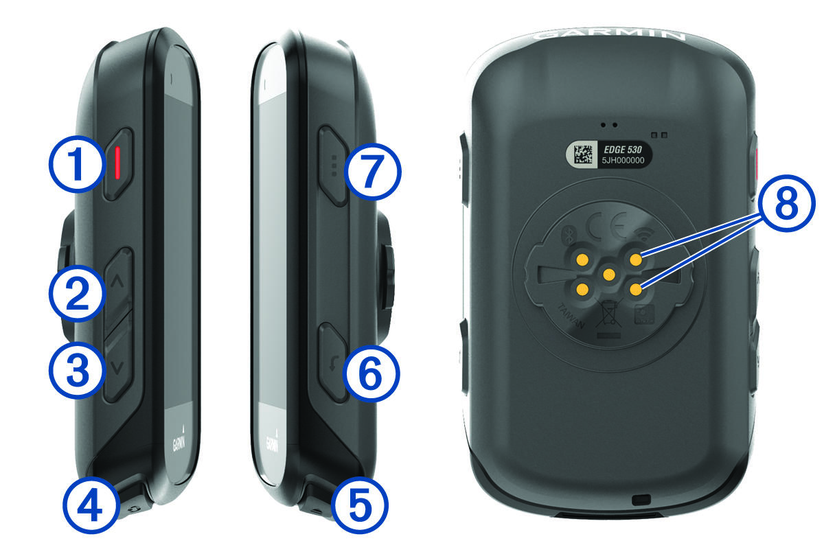

장치 개요
① |
절전 모드로 들어가거나 기기를 활성화하려면 누릅니다. 장치를 켜거나 끄려면 길게 누릅니다. |
② |
데이터 화면, 옵션, 설정을 스크롤하려면 누릅니다. 첫 화면에서는 상태 페이지를 보려면 누릅니다. |
③ |
데이터 화면, 옵션, 설정을 스크롤하려면 누릅니다. 첫 화면에서는 기기 메뉴를 보려면 누릅니다. |
④ |
새로운 랩을 생성하려면 누릅니다. |
⑤ |
활동 타이머를 시작하거나 중지하려면 누릅니다. |
⑥ |
이전 화면으로 돌아가려면 누릅니다. 홈 화면으로 돌아가려면 길게 누릅니다. |
⑦ |
옵션을 선택하거나 메시지를 받았음을 확인하려면 누릅니다. 라이딩 중에는 경고나 데이터 필드와 같은 메뉴 옵션을 보려면 누릅니다. |
⑧ |
전기 접점 |
Edge 외부 배터리 팩 액세서리를 사용하여 충전합니다. |
참고: 액세서리 옵션을 구매하려면 Garmin.co.kr/buy을 방문하십시오.
