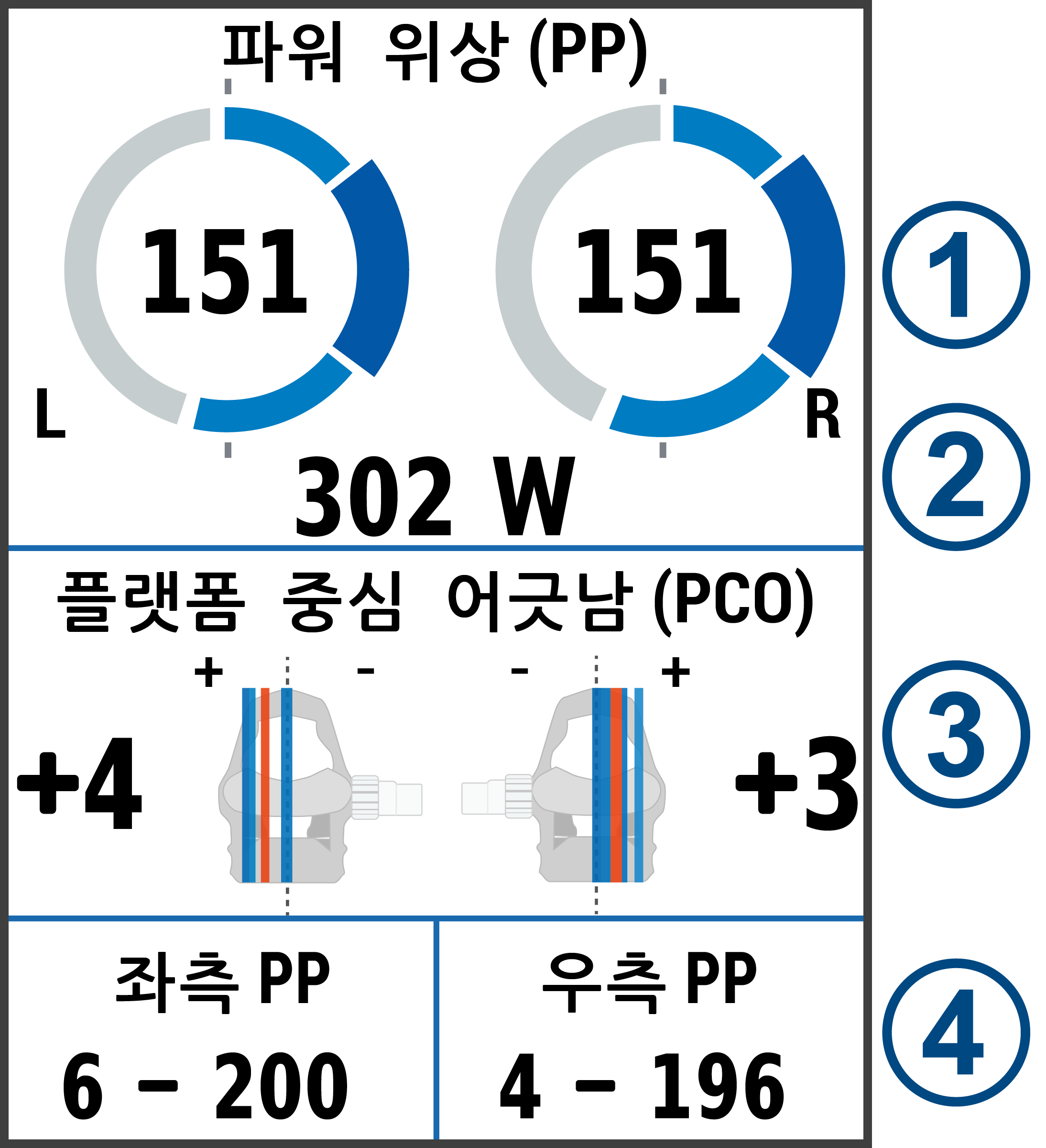

사이클링 역학관계는 페달에 힘이 가해지는 곳에서 페달 스트로크 내내 힘이 어떻게 가해지는지를 측정하기 때문에 자신의 주행 방식을 이해할 수 있습니다. 파워가 어떻게 어디서 생산되는지를 이해하여 더욱 효율적으로 훈련하고 자전거 피팅 상태를 평가할 수 있습니다.
참고: 사이클링 역학관계를 사용하려면 듀얼 센싱 Edge 시스템을 가지고 있어야 합니다.
더 자세한 정보는 Garmin.co.kr/minisite/cyclingdynamics.
사이클링 역학관계 사용하기
사이클링 역학관계를 사용하려면 Vector 파워미터를 장치와 페어링해야 합니다 (17 페이지, 무선 센서 페어링하기).
참고: 사이클링 역학관계의 기록은 장치 메모리를 추가적으로 사용하게 됩니다.
  1. 주행을 시작합니다.
  2. 사이클링 역학관계 화면으로 스크롤하여 파워단계 최고점①, 총 파워 단계 ②‚, 플랫폼 센터 오프셋 ƒ③을 확인합니다.
  3. 필요하다면 데이터필드를 선택하여 데이터 필드를 변경합니다 (22 페이지, 데이터 화면 추가하기)
    참고: 화면 하단의 두 데이터 필드„④를 사용자 지정할 수 있습니다.
