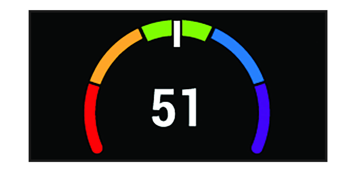

  3. 메뉴 > 내 통계 > 훈련 상태 > VO2 Max.를 선택합니다.
    VO2 max. 추정치는 수치와 색상 게이지 상의 위치로 표시됩니다.
    자주색
    훌륭
    청색
    우수
    녹색
    양호
    주황색
    좋음
    적색
    낮음
