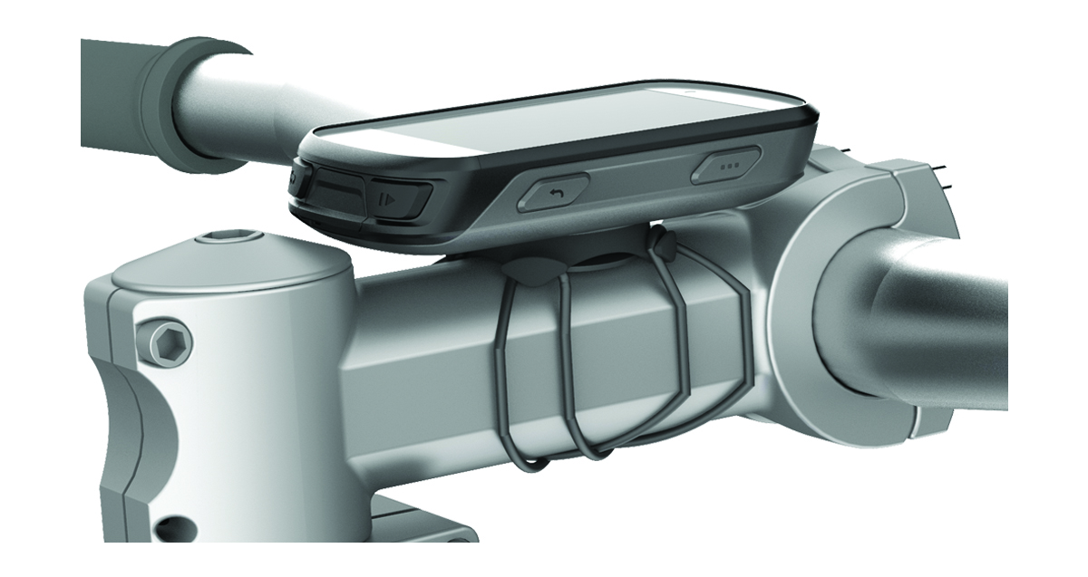

표준 마운트 설치하기
GPS 수신을 위한 최상의 위치는 자전거 마운트를 장치의 앞쪽이 하늘을 향하도록 설치하는 것입니다. 자전거 마운트는 스템이나 핸들바에 설치할 수 있습니다.
  1. 자전거의 주행과 안전상의 영향을 주지 않을 위치를 찾고 장치를 거칩니다.
  2. 자전거 마운트 아래쪽에 고무판을 넣으십시오.
    두 가지 고무판이 포함되어 있으며 자신의 자전거에 가장 잘 맞는 원판을 선택할 수 있습니다. 고무 탭이 자전거용 거치대의 뒷면에 맞추어 결합되므로 거치대가 움직이지 않도록 고정됩니다.
  3. 자전거 마운트를 스탬/핸들바에 위치하도록 합니다.
  4. 두 개의 고무줄로 자전거 마운트를 고정시킵니다.
  5. 장치의 아래 부분에 있는 돌출부와 자전거 마운트 요철 부근을 맞춥니다.
  6. 장치를 천천히 누른 후 마운트에 완전히 고정이 될 때까지 시계 방향으로 돌립니다.
