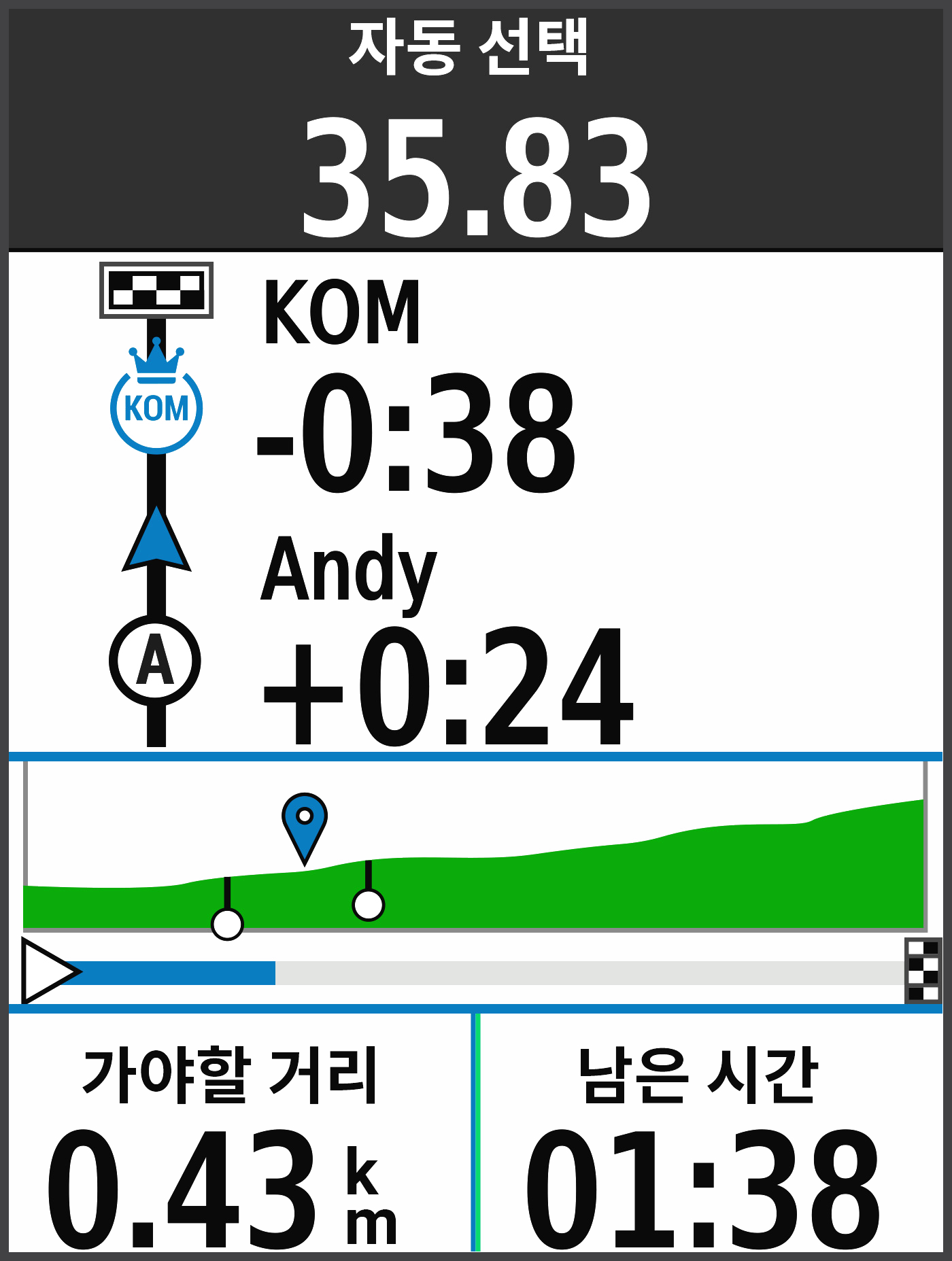

    구간 데이터 화면이 자동으로 표시됩니다.
  3. 필요하다면 를 선택하여 레이스 도중에 목표를 변경하십시오.
    구간 리더, 자신의 과거 기록, 또는 다른 라이더들과 경주를 벌일 수도 있습니다 (상황에 따라 가능). 목표는 귀하의 현재 운동 능력에 따라 자동으로 조절됩니다.
