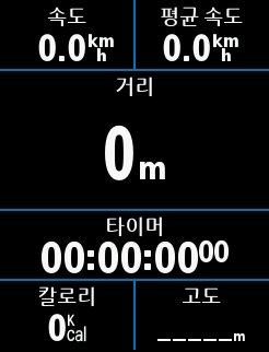

  6. 데이터 페이지를 전환하려면 또는 를 누릅니다.
  7. 필요한 경우 를 선택해 경고나 데이터 필드와 같은 메뉴 옵션을 볼 수 있습니다.
