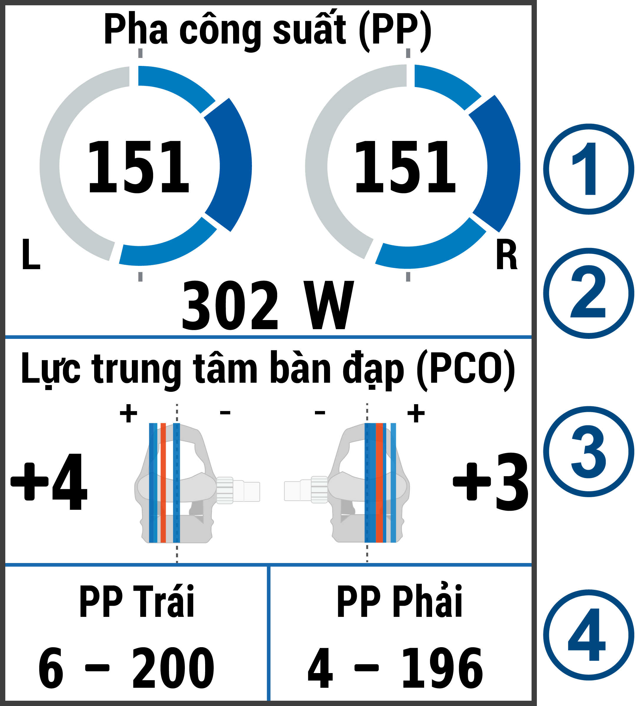

  1. Bắt đầu đạp xe.
  2. Cuộn lên hoặc xuống màn hình động năng đạp xe để xem dữ liệu pha công suất , tổng pha công suất , và lực trung tâm bàn đạp .
  3. Nếu cần thiết, chọn Trường dữ liệu để thay đổi một trường dữ liệu (Tùy chỉnh màn hình dữ liệu).
    LƯU Ý: Hai trường dữ liệu ở phía dưới màn hình có thể tuỳ chỉnh.
