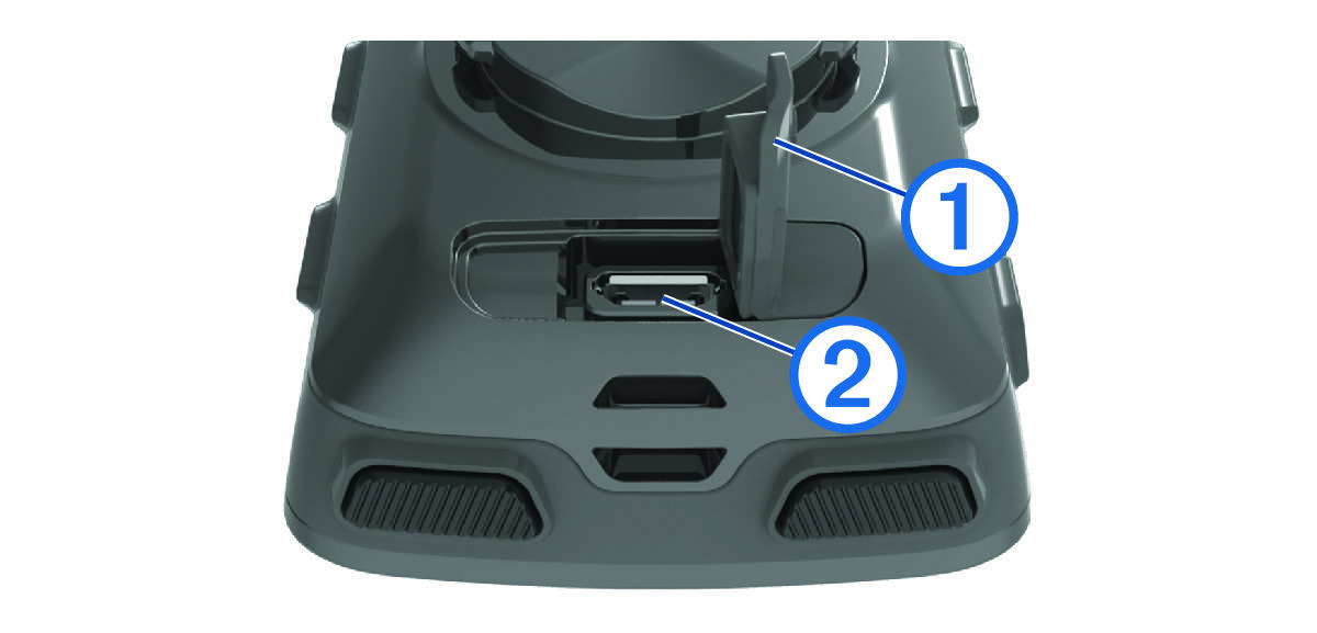

  1. Kéo nắp chống chịu thời tiết ra khỏi cổng USB .
  2. Cắm đầu nhỏ của cáp USB vào cổng USB trên thiết bị.
  3. Cắm đầu lớn của cáp USB vào bộ điều hợp AC hoặc cổng USB trên máy tính.
  4. Cắm bộ điều hợp AC vào ổ cắm tường tiêu chuẩn.
