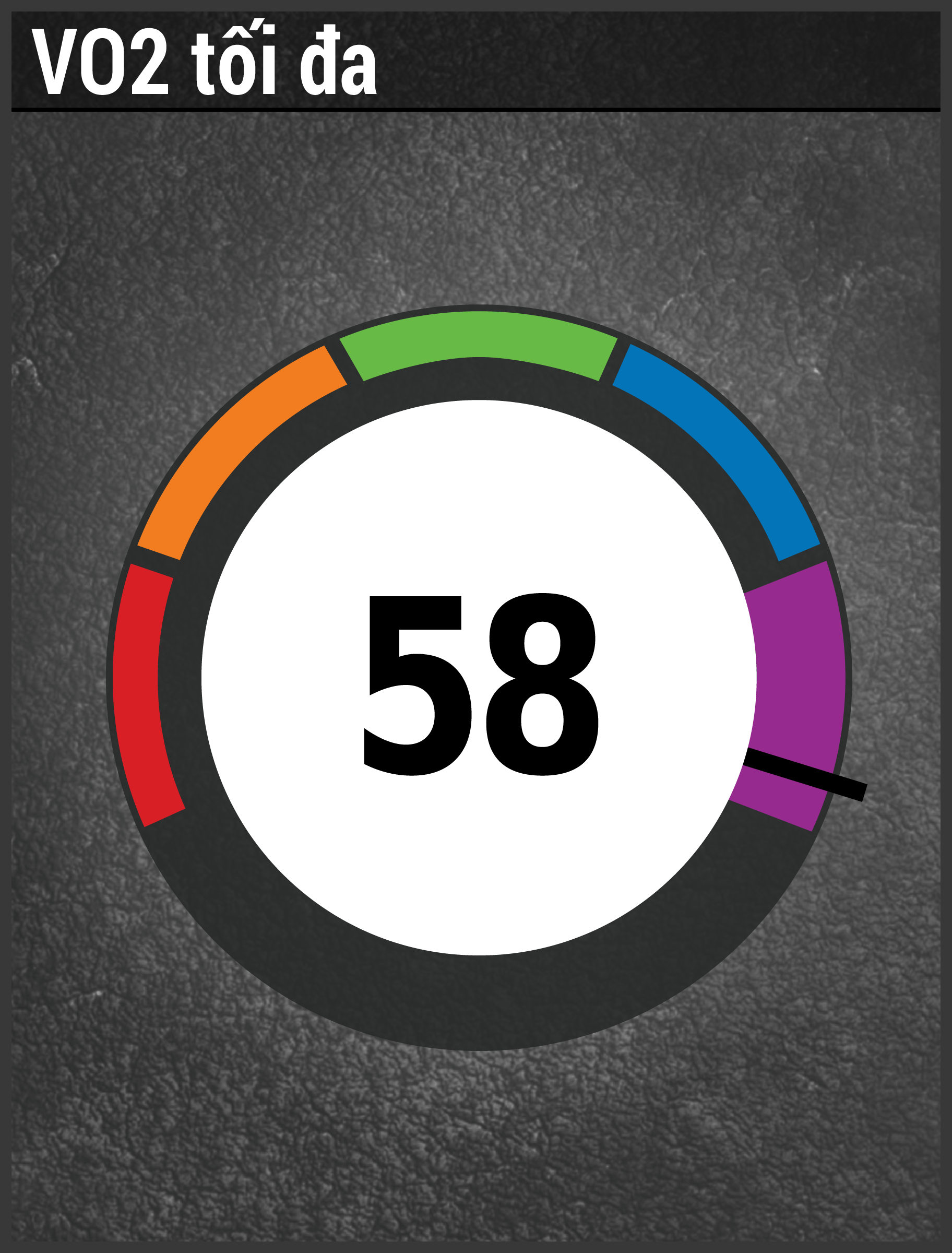

    Ước tính VO2 tối đa hiển thị dưới dạng số và tình trạng trên ứng dụng đo màu.
    Tím
    Giỏi hơn
    Xanh lam
    Xuất sắc
    Xanh lá
    Tốt
    Cam
    Khá
    Đỏ
    Thấp
