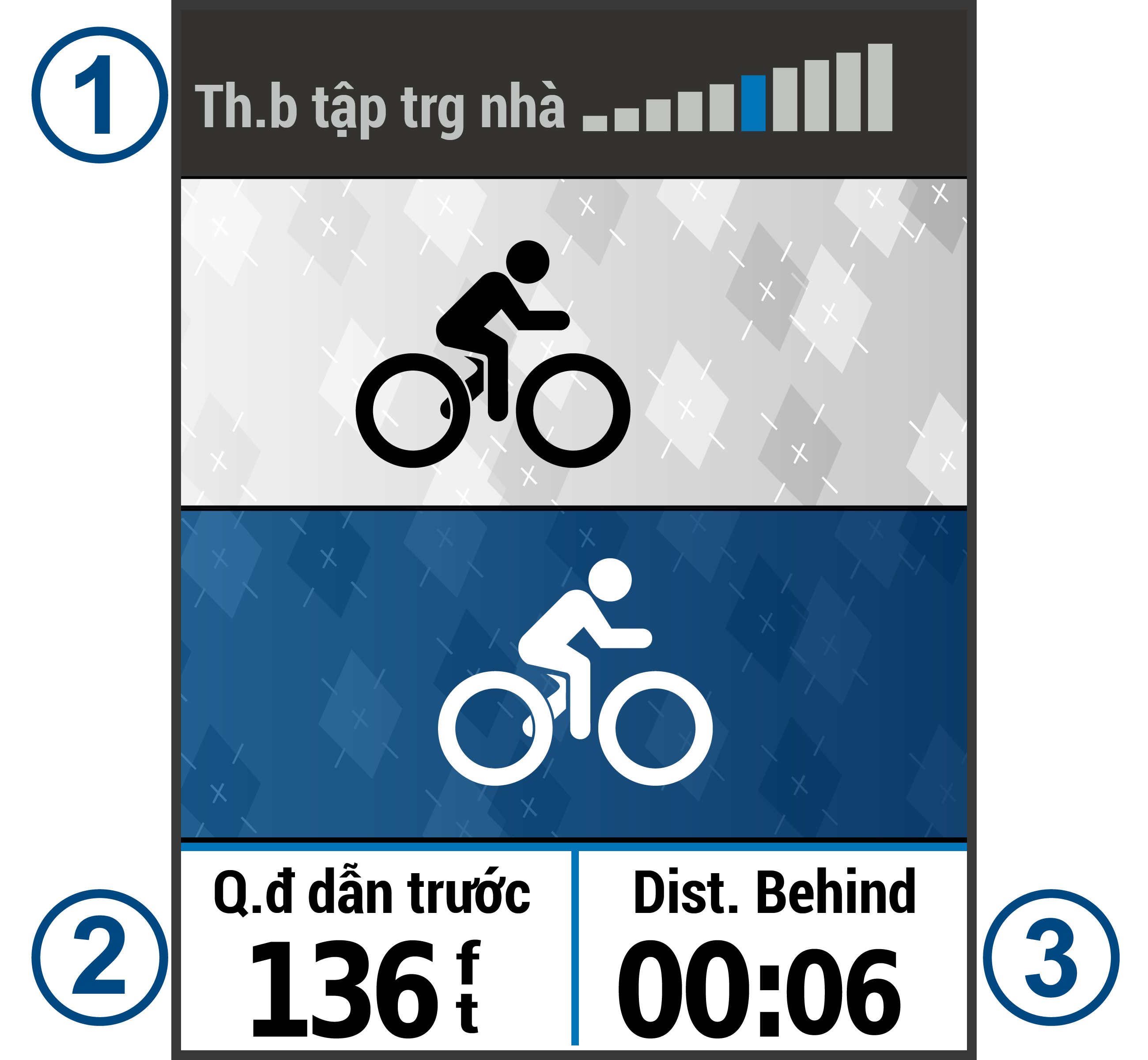

  7. Lựa chọn để xem màn hình luyện tập.
Bạn có thể xem mức lực cản , quãng đường vượt trước hoặc tụt lại phía sau và thời gian vượt trước hoặc tụt lại phía sau so với quãng đường và thời gian được ghi lại ban đầu cho cả hành trình hoặc hoạt động.
