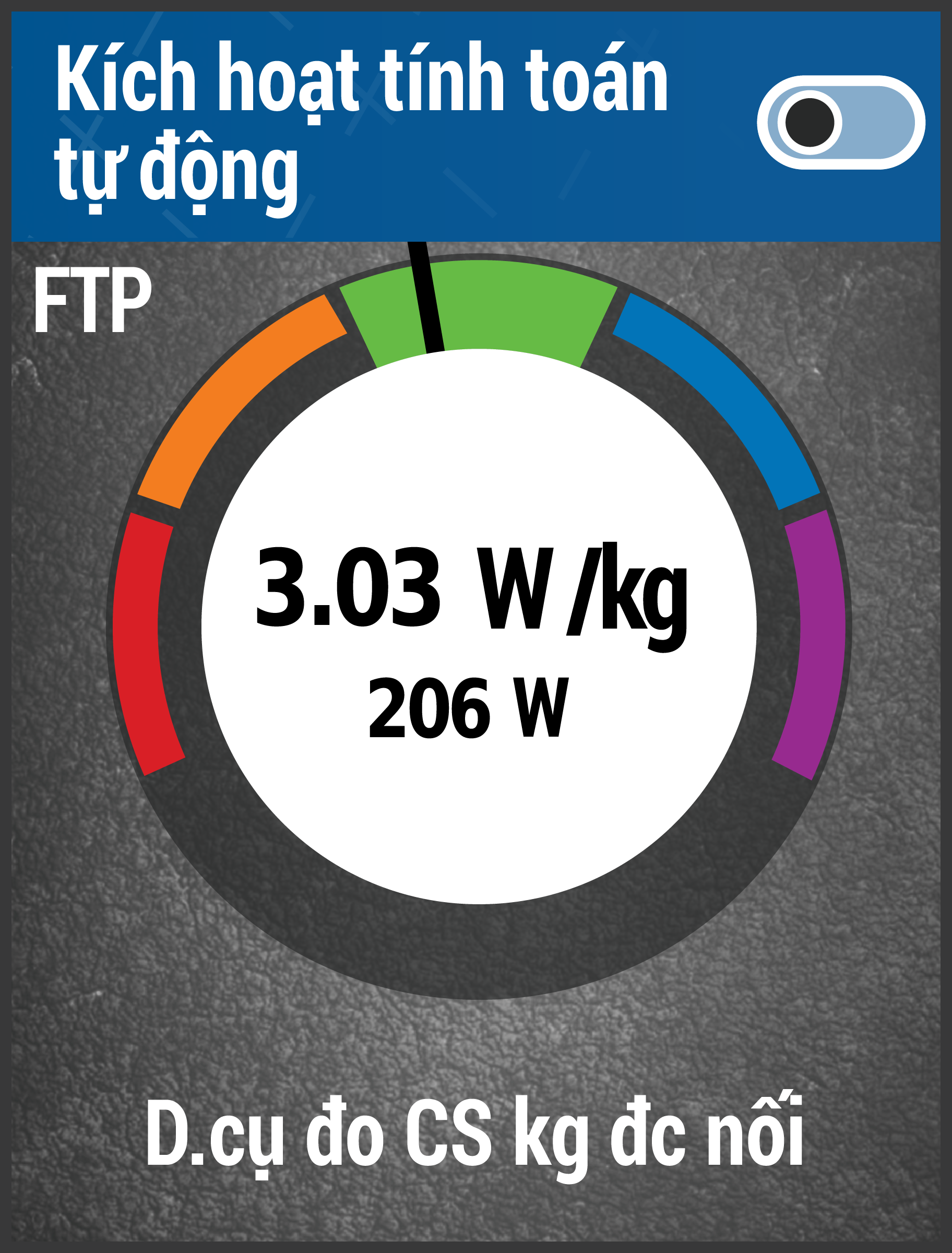

Nhận ước tính FTP
Thiết bị sử dụng thông tin hồ sơ người dùng của bạn từ thiết lập ban đầu để ước tính ngưỡng công suất hoạt động thể lực (FTP). Để có giá trị FTP chính xác hơn, bạn có thể thực hiện kiểm tra FTP, sử dụng dụng cụ đo công suất và Thiết bị theo dõi nhịp tim đã được ghép đôi (Thực hiện kiểm tra FTP).
Chọn Trình đơn > Số liệu thống kê của tôi > FTP.
Ước tính FTP của bạn hiển thị như một giá trị được đo theo watt trên kilôgam, công suất tính theo watt và tình trạng trên ứng dụng đo màu.
Tím
Giỏi hơn
Xanh lam
Xuất sắc
Xanh lá
Tốt
Cam
Khá
Đỏ
Không tập luyện
Để biết thêm thông tin, xem phụ lục (Xếp hạ̣ng FTP).
Trước khi thiết bị có thể tính ngưỡng công suất hoạt động thể lực (FTP), bạn phải có dụng cụ đo công suất và Thiết bị theo dõi nhịp tim đã được ghép đôi (Ghép đôi cảm biến ANT+).
  1. Chọn Trình đơn > Số liệu thống kê của tôi > FTP > Kiểm tra FTP > H. trình đạp xe.
  2. Chọn để bắt đầu thiết bị bấm giờ.
    Sau khi bắt đầu đạp xe, thiết bị hiển thị mỗi khoảng thời gian của bước, mục tiêu và dữ liệu công suất hiện tại. Thông báo xuất hiện khi hoàn tất kiểm tra.
  3. Chọn để dừng đồng hồ bấm giờ.
  4. Chọn Lưu lần đạp xe.
Tự động tính FTP
  1. Chọn Trình đơn > Số liệu thống kê của tôi > FTP > Kích hoạt tính toán tự động.
  2. Nhịp đạp ổn định, cường độ cao ít nhất trong 20 phút.
  3. Sau lượt đạp xe, chọn Đã lưu.
  4. Chọn Trình đơn > Số liệu thống kê của tôi > FTP.
