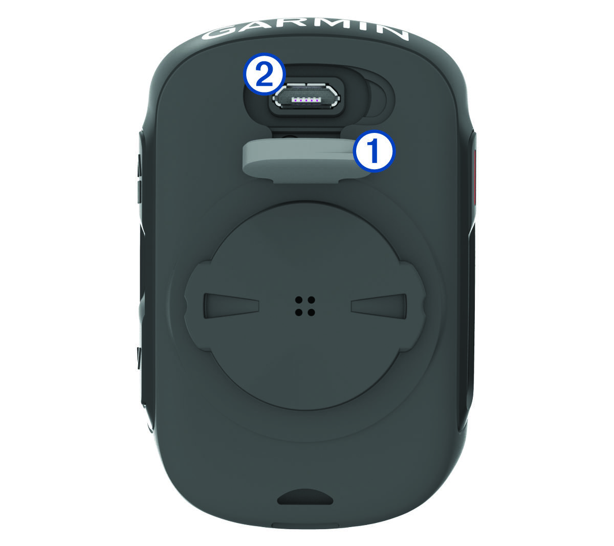

  1. 打开设备上 USB 接口 ② 上的防水盖 ①。
  2. 将 USB 数据线较小的一端插入设备的 USB 接口。
  3. 将 USB 数据线较大的一端与电源适配器或计算机的 USB 端口连接。
  4. 将电源适配器插入标准壁装电源插座。
    当连接电源时设备会自动开启。
  5. 将设备充满电。
    充电结束后,请扣上防水盖。
