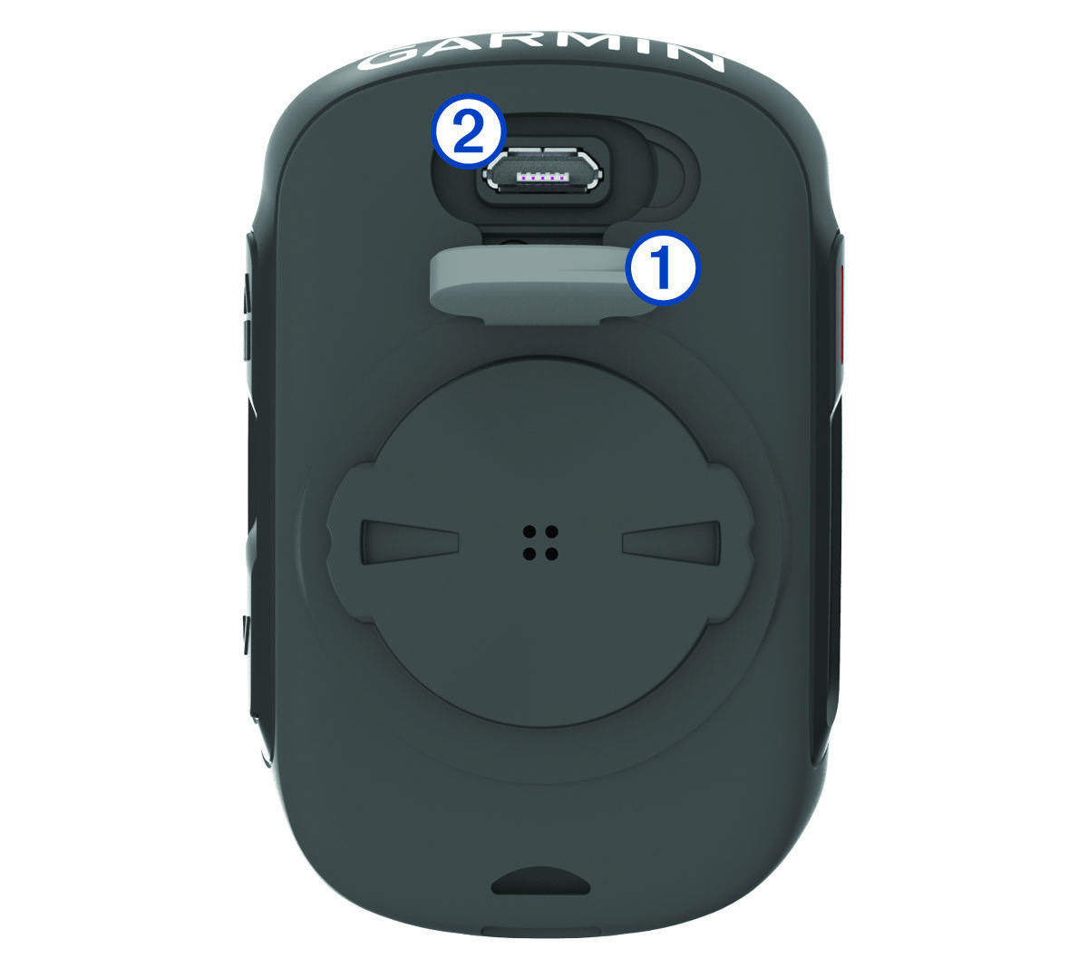

  1. Kéo nắp bảo vệ ra khỏi cổng USB .
  2. Cắm đầu nhỏ của cáp USB vào cổng USB trên thiết bị.
  3. Cắm đầu lớn của cáp USB vào bộ điều hợp AC hoặc cổng USB trên máy tính.
