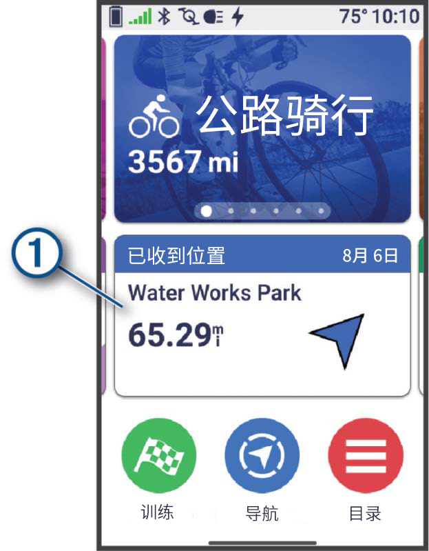

您可以使用 Garmin Connect 应用程序将 Apple 地图中的位置共享到 Edge 设备,并导航至该位置(使用 Garmin Connect 从手机地图共享位置,第14页)。
- 从主页面顶部的动态区域 ① 选择共享位置信息。
Edge 设备会显示地图页面,其中包含共享位置点名称及其坐标。
提示:该位置点保存在 导航 > 最近查找记录 列表中。
- 选择 骑行。
- 根据屏幕上的导航指示抵达目的地。
