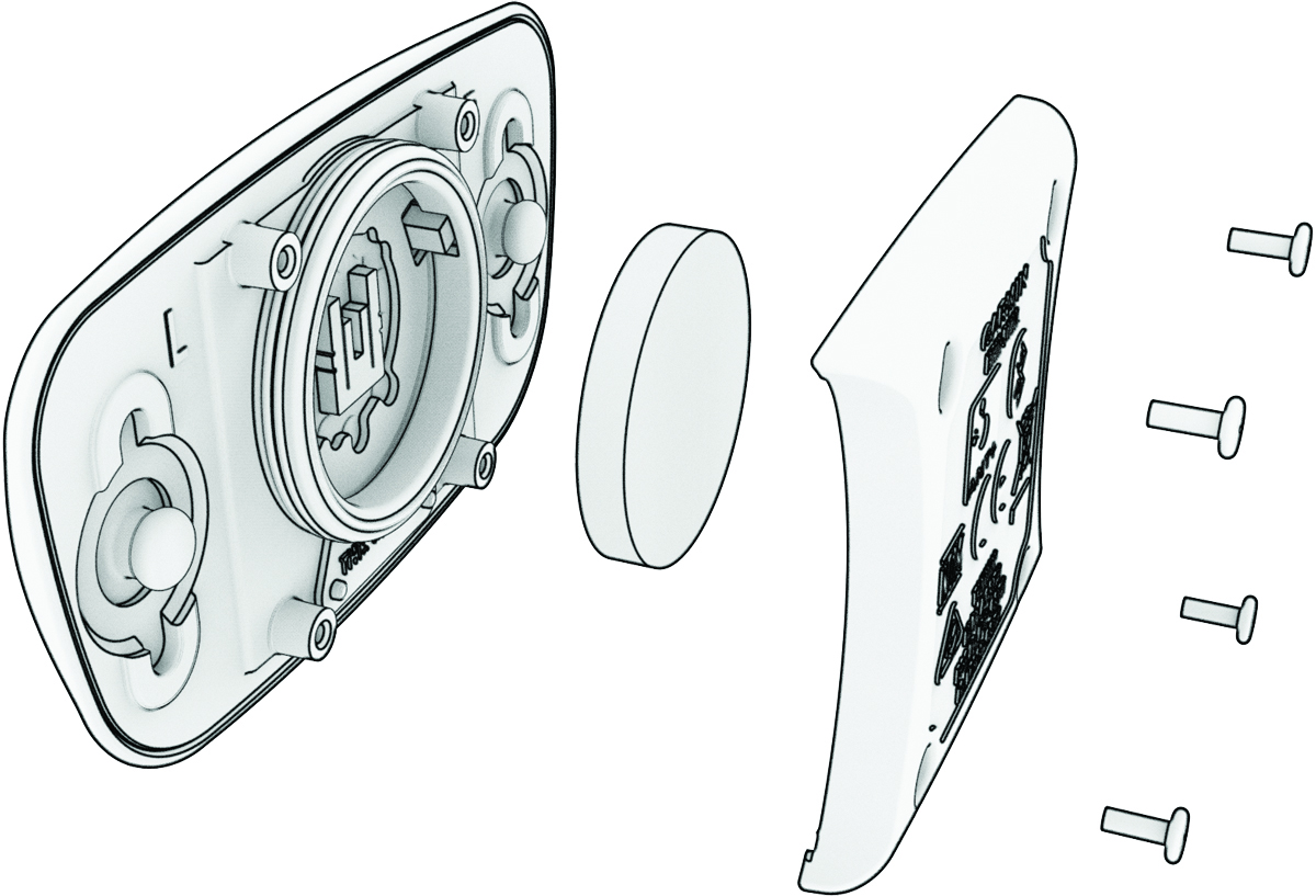

更换 HRM-Dual 电池 使用螺丝刀(Torx T5)拆下模块背面的四个螺钉。注意:2020年9月之前生产的 HRM-Dual 使用 Phillips#00 螺钉。 移除外盖与电池。 等待 30 秒钟。 将新电池正极朝上放入。注意:请勿损坏或遗失 O 型垫圈。 安装背盖与四颗螺丝。注意:请勿过度锁紧螺丝。 心率传感器更换电池之后,需要与设备重新配对。主页设备信息更换电池更换 HRM-Dual 电池
