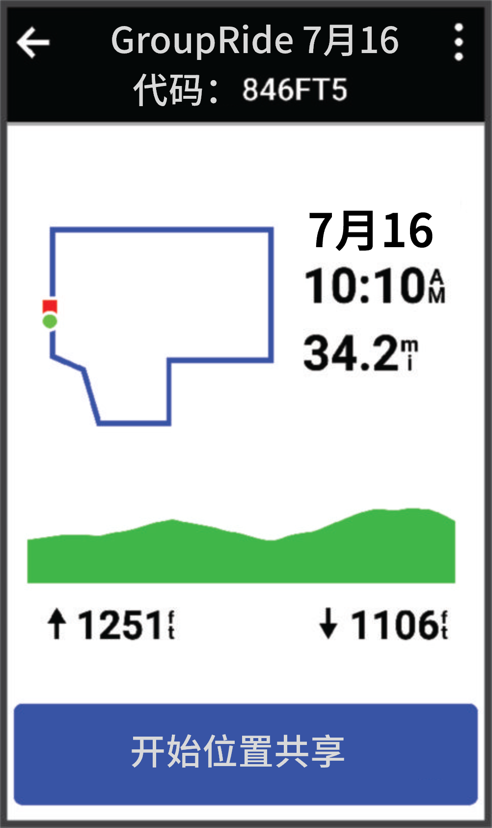

GroupRide
警告
骑行时,请始终注意周围环境,安全骑行。否则可能会导致严重人身伤害甚至死亡。
注意
在与他人共享位置信息时,您有责任谨慎行事。始终确保了解与您共享位置信息的个人并与其相处融洽。
借助 Edge 设备上的 GroupRide 功能,您可与使用兼容设备的其他车友互动,创建和访问共享路线、群聊消息互传和查看队友位置。
开始 GroupTrack 多人实时位置追踪
在开始 GroupRide 团骑活动前,您必须将装有 Garmin Connect 应用程序的手机与您的设备配对(与手机配对,第17页)。出现提示时,您须同意与其他骑行者分享您的实时位置。
  1. 选择 GroupRide 概览。
  2. 选择 。
  3. 选择名称、日期或开始时间以编辑相应信息。
  4. 选择 添加路线 与其他车友共享路线。
    您可以选择已保存路线,也可以选择 创建新路线(路线,第14页)。
  5. 选择 比赛 与其他车友争夺排名和奖励。
  6. 选择 生成代码。
    您的 Edge 设备会生成一个代码,您可以将其发送给其他车友。
  7. 选择 > 共享代码 > 。
  8. 打开 Garmin Connect 应用程序,然后选择 查看代码 > 共享。
  9. 选择与其他车友共享代码的方法。
    通过 Garmin Connect 应用程序与您的联系人共享 GroupRide 代码。
  10. 在 Edge 设备上,选择 开始位置共享。
  11. 按 ,然后开始骑行。
    将 GroupRide 页面添加到活动模式的数据页中。
  12. 从 GroupRide 页面中选择骑行者以查看其在地图上的位置,或滑动地图查看所有骑行者(GroupRide 地图页,第21页)。
您可点击地图上的图标查看队友位置信息和方向。

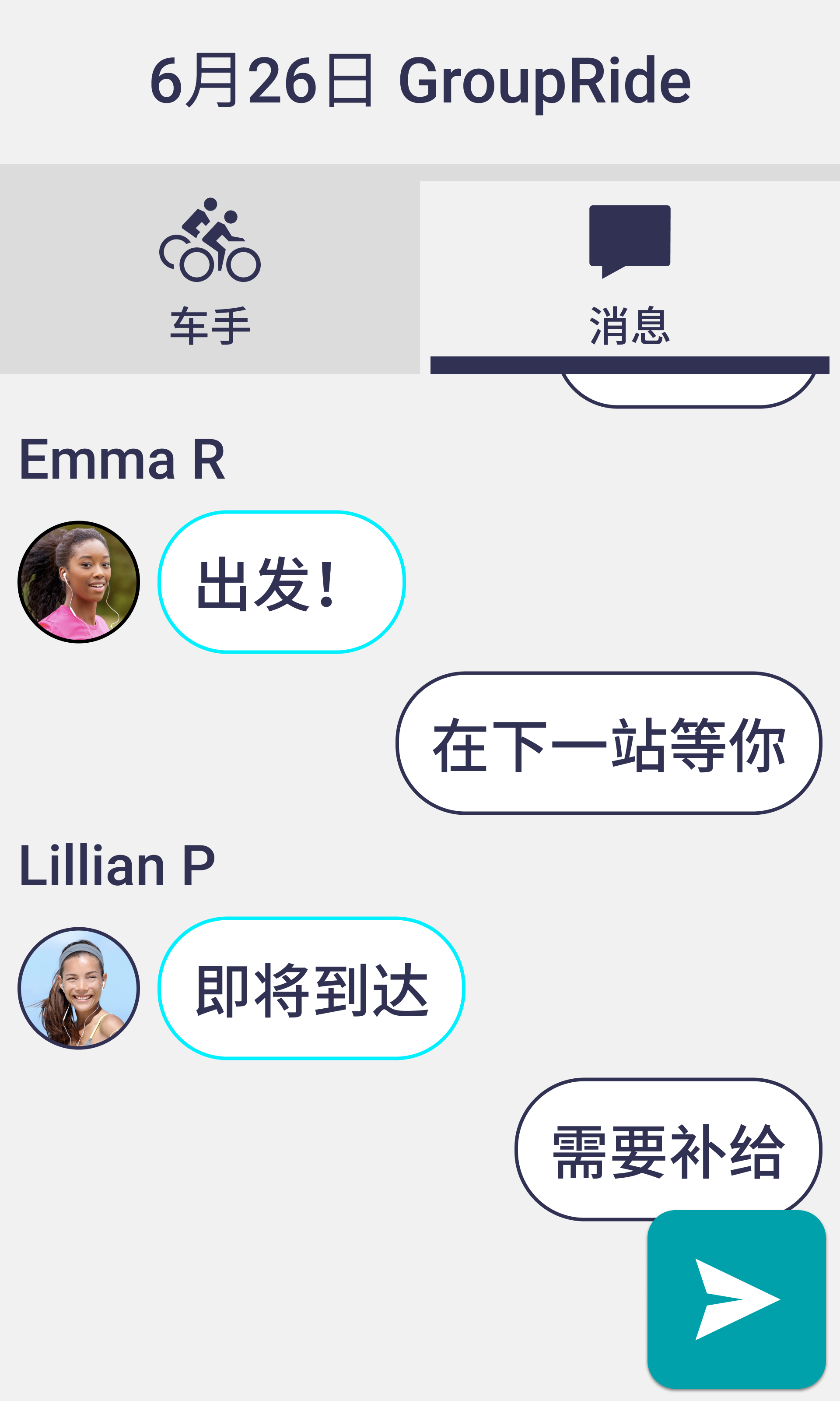

发送 GroupRide 消息
您可在 GroupRide 团骑期间向其他车友发送消息。
  1. 在 Edge 设备的 GroupRide 页面,选择 > 。
  2. 选择一个选项:
    • 可从预设消息回复列表中选择。
    • 选择 输入消息 发送自定义消息。
    注意:您可在 Garmin Connect 应用程序的设备设置中自定义预设消息回复。自定义设置后,您必须同步数据方能在 Edge 设备变更。
注意:您可以向上滚动至消息页面顶部以查看早前的消息,包括在加入 GroupRide 团骑活动前发送的任何消息(加入 GroupRide 团骑模式,第20页)。

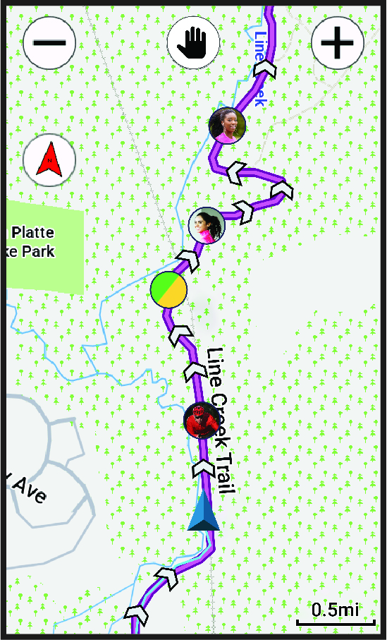

GroupRide 地图页
骑行期间,可以查看 GroupRide 连线好友在地图上的位置。
提示:地图图标内的字母对应车手名字的首字母缩写。
标志
形状
颜色
正在
移动
连接至 Garmin Connect
应用程序
圆形
白色
是
否
点
蓝色
是
是
方块区
白色
否
否
方块区
红色
否
是
点
灰色
未知
未知
注意:要自定义地图设置,请从 GroupRide 页面中选择 。
