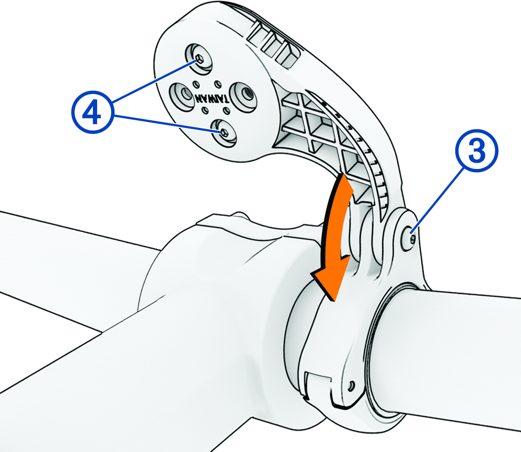

安装山地车固定座(需另购)
注意:若您无此配件,请略过此段。
  1. 选择一个合适的位置安装,避免影响骑行安全。
  2. 使用六角扳手从车把连接口 ②处移除螺丝 ①。
  3. 选择一个选项:
    • 若车把直径为 25.4 mm 或 26 mm,使用厚一些的橡胶垫。
    • 若车把直径为 31.8 mm,使用薄一些的橡胶垫。
    • 若车把直径为 35 mm,请勿使用橡胶垫。
  4. 将车把连接口置于车把上,使固定座位于自行车把上方。
  5. 使用 3mm 六角扳手松开固定座上的螺丝③,定位固定座,然后拧紧螺丝。
    注意:Garmin 建议拧紧螺钉,使安装臂固定,最大扭矩规格为 20 lbf in.(2.26 N-m)。建议定期检查螺丝的松紧度。
  6. 若有需要可使用 2 mm 六角扳手移除固定座背后的两颗螺丝④,拆下并旋转连接器,然后更换螺丝来改变固定座的方向。
  7. 重新将螺丝放回车把连接口旋紧。
    注意:Garmin 建议拧紧螺钉,使支架固定,最大扭矩规格为 7 lbf in.(0.8 N-m)。请定期检查螺丝的松紧度。
  8. 将 Edge 设备背面卡舌与固定座卡槽 ⑤ 对齐。
  9. 将设备轻放至固定座上,顺时针转动,直至设备锁紧。
