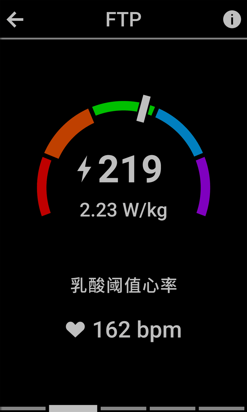

获得预估功率阈值(FTP)
设备使用预设的个人资料以计算功能阈值功率(FTP)。为获得更精确的数值,请连接心率传感器与功率计并完成配对,再进行 FTP 测量(进行 FTP 测量,第10页)。
选择 > 我的资料 > 功率 > FTP。
页面会显示以 W/kg 为单位的 FTP 估值,并在彩色图表上显示以 W 为单位的功率输出。

请参见附录了解更多信息(功率阈值,第42页)。

    完成测量后,页面会显示以 W/kg 为单位的 FTP 估值,并在彩色图表上显示以 W 为单位的功率输出。
