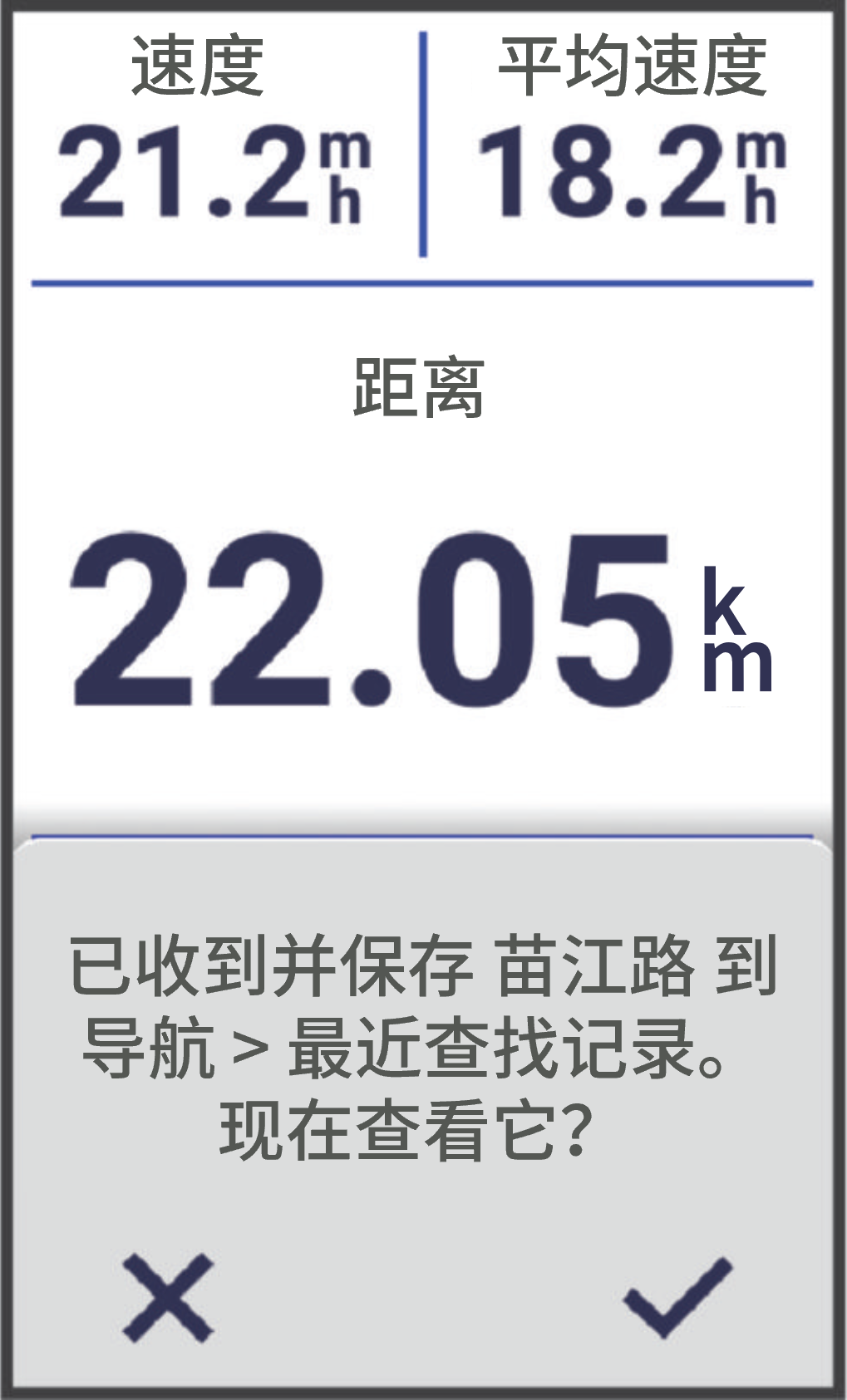

您可以在 Edge 设备上接收共享位置并导航至位置点(使用 Garmin Connect 从手机地图共享位置,第14页)。
  1. 开始骑行(开始骑行,第2页)。
    Edge 设备会出现一提示,显示共享位置点名称。
  2. 选择 以导航至共享位置点
  3. 根据屏幕上的沿路导航指示抵达目的地。
