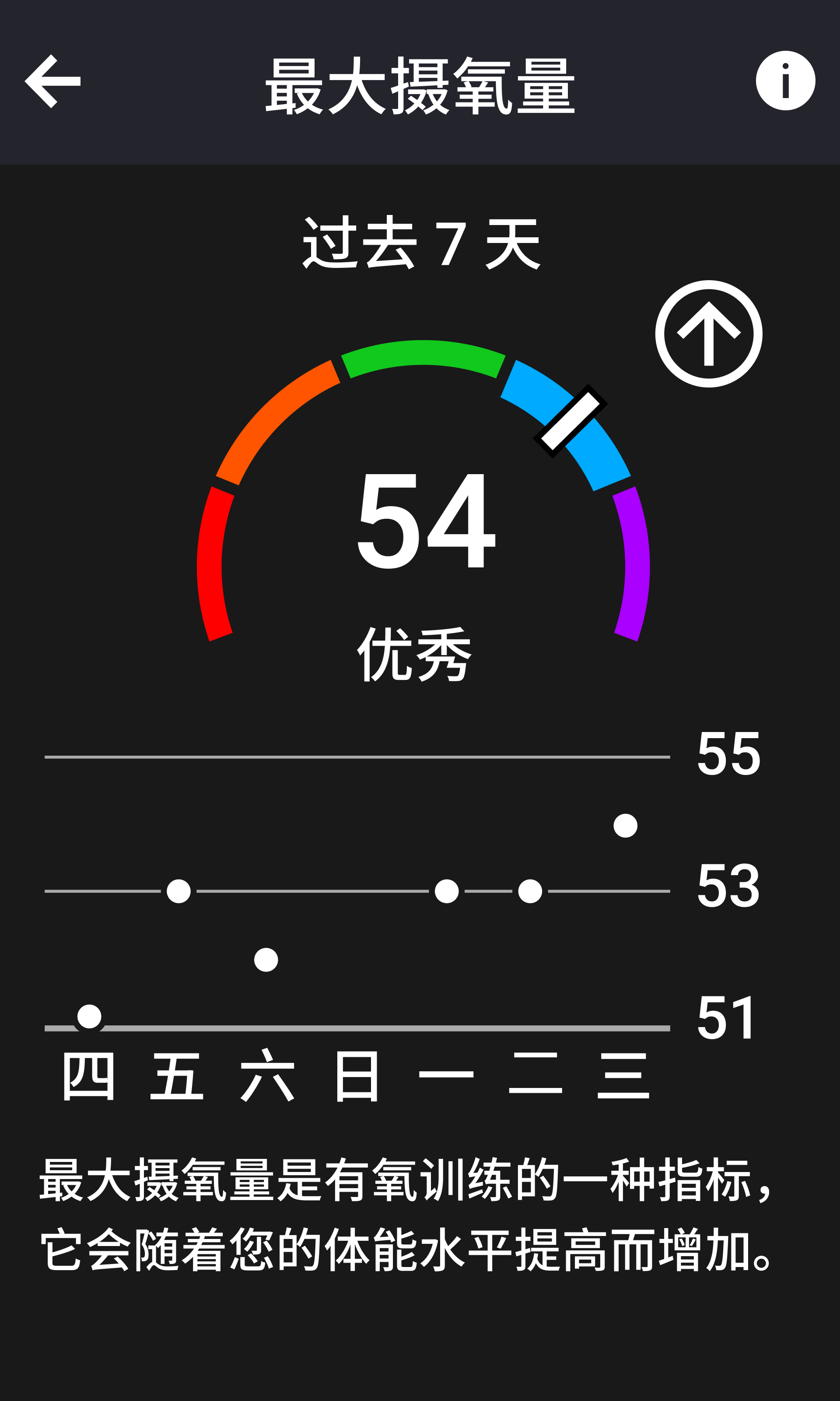

- 选择
> 我的资料 > 训练状态。 - 轻滑查看最大摄氧量。
最大摄氧量估算会以数字的显示,并定位于彩色量表上。
.png)

最大摄氧量(VO2 max)数据由 The Cooper Institute 授权提供,可参考附录(最大摄氧量标准率等级表,第41页)可前往 cooperinstitute.org。
