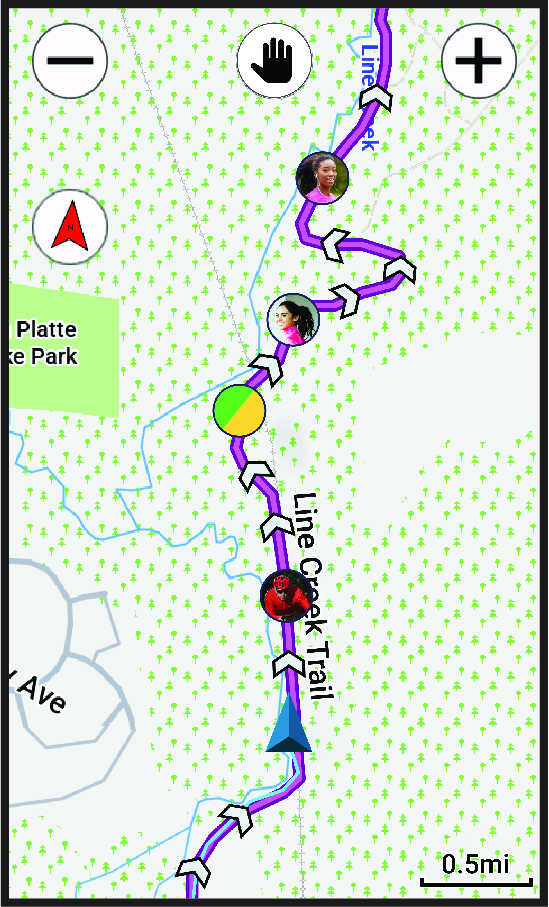

Trong khi đạp xe, bạn có thể thấy những người đạp xe trong phiên GroupTrack của bạn trên bản đồ.
  1. Trên thiết bị điều hướng đạp xe Edge, chọn > An toàn & Theo dõi > GroupTrack để cho phép xem kết nối trên màn hình bản đồ.
  2. Từ ứng dụng Garmin Connect, chọn hoặc .
  3. Chọn An toàn & Theo dõi > LiveTrack > > Thiết lập > GroupTrack > Tất cả bạn bè.
  4. Chọn Bắt đầu LiveTrack.
  5. Trên thiết bị điều hướng đạp xe Edge, nhấn và đạp xe.
  6. Cuộn đến bản đồ để xem các kết nối của bạn.
Bạn có thể chạm vào biểu tượng trên bản đồ để xem thông tin về địa điểm và hướng chuyển động của những người đạp xe khác trong phiên GroupTrack.
  1. Cuộn lên hoặc xuống danh sách GroupTrack.
Bạn có thể chọn một người đạp xe trong danh sách, và người đó xuất hiện ở giữa bản đồ.

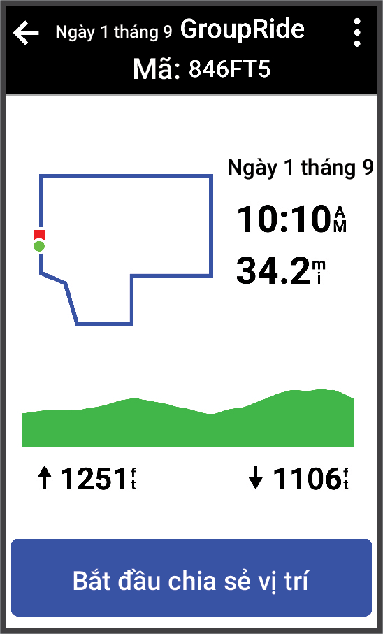

Bắt đầu phiên GroupRide
Trước khi bạn có thể bắt đầu phiên GroupRide, bạn phải có điện thoại có ứng dụng Garmin Connect được ghép đôi với thiết bị của bạn (Kết nối điện thoại). Khi được nhắc, bạn cũng phải đồng ý chia sẻ vị trí trực tiếp của mình với những người đạp xe khác.
  1. Chọn công cụ tổng quan GroupRide
  2. Chọn .
  3. Chọn Tên, Ngày, hoặc Thời gian bắt đầu để chỉnh sửa thông tin.
  4. Chọn Thêm hành trình để chia sẻ hành trình với người đạp xe khác.
Bạn có thể chọn từ các hành trình đã lưu hoặc bạn có thể chọn cho phép bạn tạo các hành trình mới (Hành trình).
  1. Chọn Cạnh tranh để cạnh tranh với các tay đua khác để giành thứ hạng và giải thưởng.
  2. Chọn Tạo mã.
Máy tính xe đạp Edge của bạn tạo mã mà bạn có thể gửi cho những người đạp xe khác.
  1. Chọn > Chia sẻ mã > .
  2. Mở ứng dụng Garmin Connet, và chọn Xem mã > Chia sẻ.
  3. Chọn phương thức chia sẻ mã với những người đạp xe khác.
Ứng dụng Garmin Connect chia sẻ mã GroupRide với các danh bạ của bạn.
  1. Trên thiết bị điều hướng đạp xe Edge, chọn Bắt đầu chia sẻ vị trí.
  2. Nhấn và đạp xe.
Màn hình dữ liệu GroupRide được thêm vào màn hình dữ liệu cho cấu hình đang hoạt động.
  1. Chọn một người đạp xe từ màn hình dữ liệu GroupRide để xem vị trí của họ trên bản đồ hoặc cuộn đến bản đồ để xem tất cả các người đạp xe (Trạng thái bản đồ GroupRide).
Bạn có thể chạm vào biểu tượng trên bản đồ để xem thông tin về địa điểm, đường đi đến và trạng thái cho những người đạp xe khác trong phiên GroupRide.

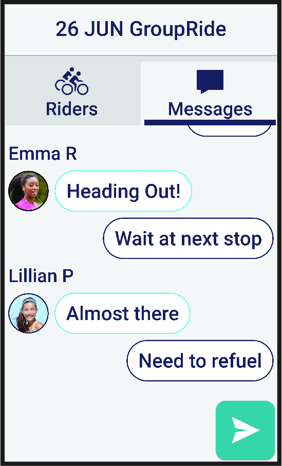

Gửi GroupRide Tin Nhắn
Bạn có thể gửi tin nhắn cho những người đạp xe khác trong phiên GroupRide.
  1. Từ màn hình dữ liệu GroupRide trên màn hình thiết bị điều hướng đạp xe Edge của bạn, chọn > .
  2. Chọn một tùy chọn:
    • Chọn một tin nhắn từ danh sách trả lời văn bản cài sẵn.
    • Chọn Nhập tin nhắn để gửi tin nhắn tùy chỉnh.
LƯU Ý: Bạn cũng có thể tùy chỉnh nội dung trả lời văn bản cài sẵn trong cài đặt thiết bị trong ứng dụng Garmin Connect. Sau khi điều chỉnh các thiết lập, bạn phải đồng bộ hoá dữ liệu để các thay đổi được áp dụng cho thiết bị điều hướng đạp xe Edge.
LƯU Ý: Bạn có thể cuộn lên đầu màn hình tin nhắn để xem các tin nhắn cũ hơn, bao gồm mọi tin nhắn được gửi trước khi bạn tham gia phiên GroupRide (Tham gia phiên GroupRide).

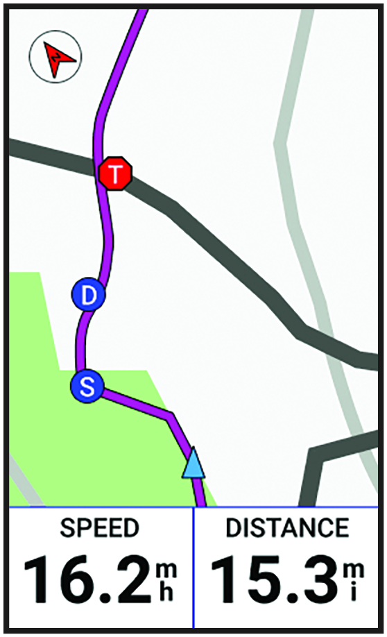

Trong khi đạp xe, bạn có thể thấy những người đạp xe trong phiên GroupRide của bạn trên bản đồ.
MẸO: Các chữ cái bên trong biểu tượng bản đồ tương ứng với tên viết tắt của tên người đạp xe.
Biểu tượng
Hình dạng
Màu sắc
Di chuyển
Kết nối ứng dụng Garmin Connect
Vòng tròn
Trắng
Có
Không
Vòng tròn
Xanh lam
Có
Có
Hình vuông
Trắng
Không
Không
Hình vuông
Đỏ
Không
Có
Vòng tròn
Màu xám
Không xác định
Không xác định
