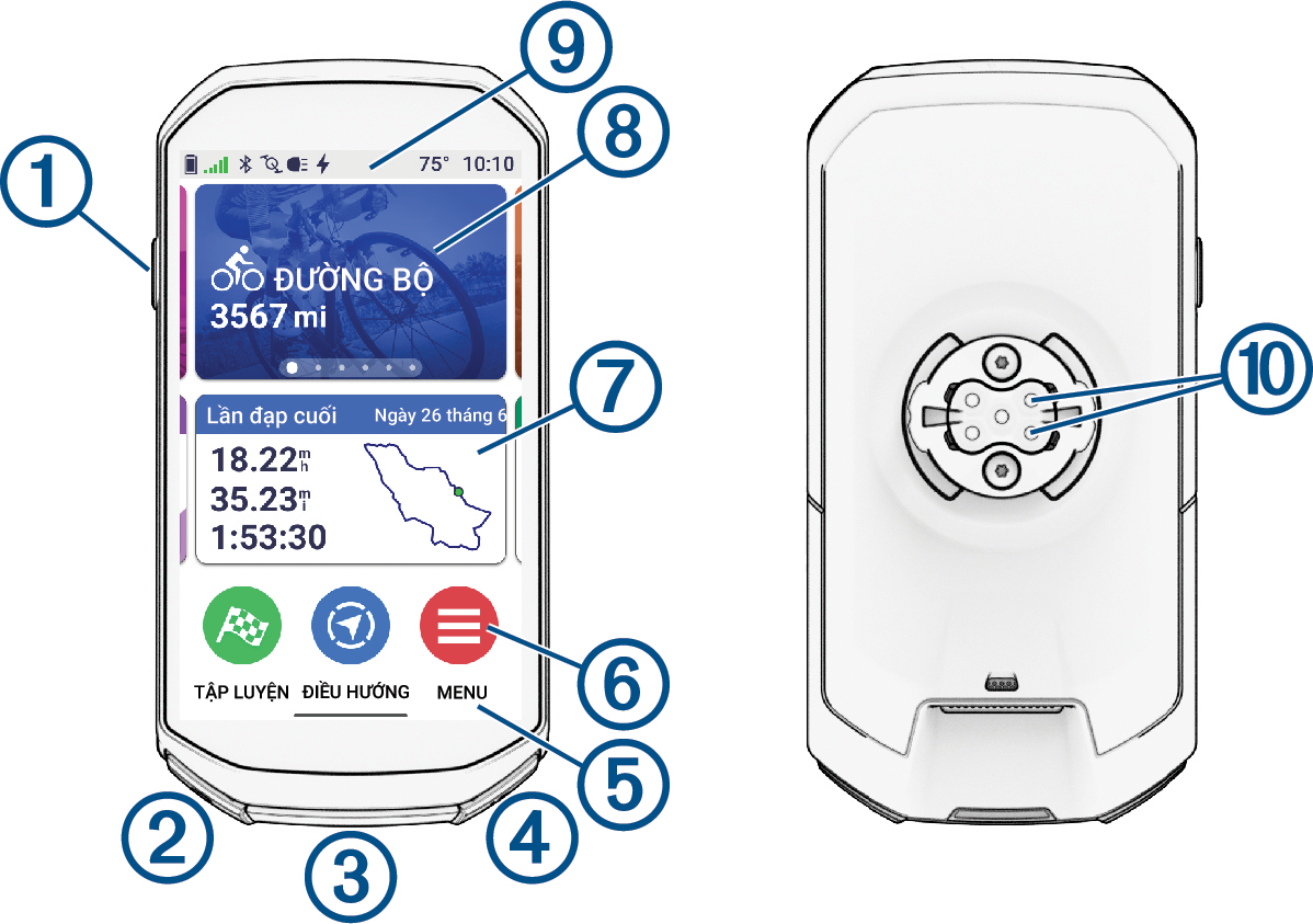

Tổng quan về thiết bị
Nhấn để nhập chế độ ngủ và khởi động thiết bị.
Giữ để bật và tắt thiết bị và khóa màn hình cảm ứng.
Nhấn để đánh dấu một vòng mới hoặc chuyển sang bước tiếp theo của một bài tập.
Cổng Micro-USB (dưới nắp pin)
Nâng nắp cổng sạc để sạc thiết bị hoặc để kết nối thiết bị với máy tính. Thay thế nắp cổng sạc để tránh làm hỏng cổng USB (Làm sạch cổng USB).
Nhấn để bắt đầu và ngừng bộ hẹn giờ hoạt động.
Công cụ tổng quan
Vuốt lên trên màn hình chính để xem hoặc chỉnh sửa công cụ tổng quan (Xem công cụ tổng quan).
Chọn để mở công cụ tổng quan hoặc trình đơn.
Chọn để mở trình đơn chính.
Vùng dữ liệu hoạt động
Chọn hoặc vuốt qua các chuyến đi và tổng số trước đó của bạn, bài tập được đề xuất hàng ngày, cập nhật trạng thái luyện tập và nhiều hơn nữa.
Hồ sơ hoạt động
Vuốt sang trái hoặc phải để thay đổi hồ sơ hoạt động đạp xe.
Chọn để mở hồ sơ hoạt động và bắt đầu đạp xe.
Công cụ
Vuốt xuống từ trên cùng của màn hình để xem các tiện ích, sau đó vuốt sang trái hoặc phải để xem nhiều công cụ hơn (Công cụ).
Tiếp điểm điện
Sử dụng phụ kiện nguồn bên ngoài để sạc thiết bị.
LƯU Ý: Truy cập vào Garmin.com/buy để mua các phụ kiện tùy chọn.
