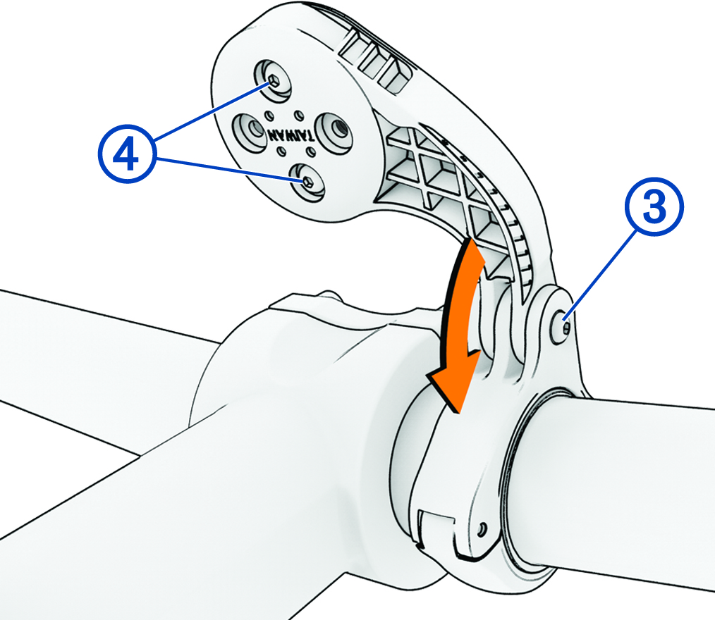

  2. Đặt bộ nối ghi đông xung quanh ghi đông, để bệ đỡ nằm ở trên khung xe đạp.
  3. Sử dụng chìa khóa đầu lục giác 3mm để nới lỏng vít trên cánh tay bệ đỡ, đặt cánh tay bệ đỡ và siết chặt vít.
LƯU Ý: Garmin khuyến nghị vặn chặt vít để tay đỡ an toàn với thông số momen xoắn tối đa là 20 lbf-in (2.26 N-m). Bạn nên kiểm tra độ chắc của vít định kỳ.
  1. Nếu cần thiết, hãy sử dụng chìa khóa đầu lục giác 2 mm để tháo hai vít ở mặt sau của bệ đỡ , tháo và quay bộ kết nối và thay thế các vít để làm thay đổi hướng của bệ đỡ.
  2. Lắp đinh ốc vào và siết chặt trên bộ nối ghi đông.
LƯU Ý: Garmin yêu cầu vặn chặt vít để ngàm an toàn với thông số momen xoắn tối đa là 7 lbf-in (0.8 N-m). Bạn nên kiểm tra độ chắc của vít định kỳ.
