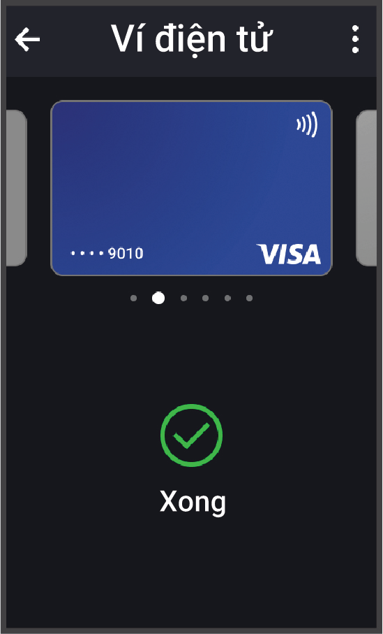

Thẻ thanh toán được sử dụng gần đây nhất xuất hiện.
  1. Nếu bạn đã thêm nhiều thẻ vào ví Garmin Pay, vuốt để thay đổi thẻ khác (tùy chọn).
  2. Giữ thiết bị điều hướng xe đạp gần với máy thanh toán trong vòng 60 giây, hướng màn hình thiết bị vào máy thanh toán.
Thiết bị điều hướng xe đạp hiển thị dấu chọn khi đã kết nối xong với máy thanh toán.
  1. Nếu cần, hãy làm theo các chỉ dẫn trên máy đọc thẻ để hoàn tất giao dịch.
