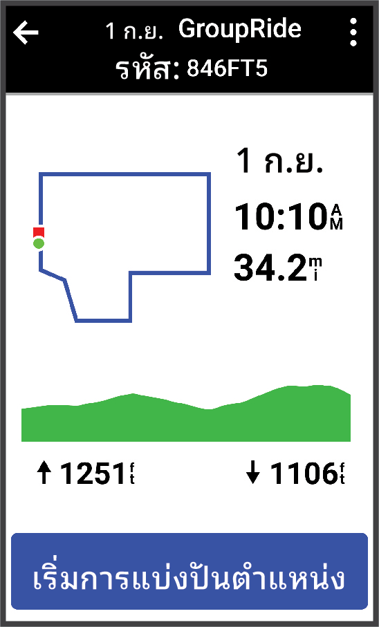

การเริ่มต้นเซสชัน GroupRide
ก่อนที่คุณสามารถเริ่มเซสชัน GroupRide ได้ คุณต้องมีโทรศัพท์พร้อมแอป Garmin Connect ที่ถูกจับคู่กับอุปกรณ์ของคุณก่อน (การจับคู่โทรศัพท์) เมื่อเตือน คุณต้องตกลงในการแชร์ตำแหน่งแบบถ่ายทอดสดกับนักปั่นคนอื่น ๆ
  1. เลือกภาพรวม GroupRide
  2. เลือก
  3. เลือก ชื่อ วันที่ หรือเ เวลาเริ่มต้น เพื่อแก้ไขข้อมูล
  4. เลือก เพิ่มคอร์ส เพื่อแชร์คอร์สกับนักปั่นคนอื่น ๆ
    คุณสามารถเลือกจากคอร์สที่บันทึกไว้ หรือคุณสามารถเลือก เพื่อสร้างคอร์สใหม่ (คอร์ส)
  5. เลือก การแข่งขัน เพื่อแข่งกับนักปั่นคนอื่น ๆ เพื่ออันดับและรางวัล
  6. เลือก สร้างรหัส
    คอมพิวเตอร์จักรยาน Edge ของคุณสร้างรหัสที่คุณสามารถส่งไปให้นักปั่นคนอื่น ๆ ได้
  7. เลือก > แบ่งปันรหัส >
  8. เปิดแอป Garmin Connect และเลือก ดูรหัส > แชร์
  9. เลือกวิธีการในการแชร์รหัสกับนักปั่นคนอื่น ๆ
    แอป Garmin Connect แชร์รหัส GroupRide กับรายชื่อติดต่อของคุณ
  10. บนคอมพิวเตอร์จักรยาน Edge เลือก เริ่มการแชร์ตำแหน่ง
  11. กด และออกไปปั่นจักรยาน

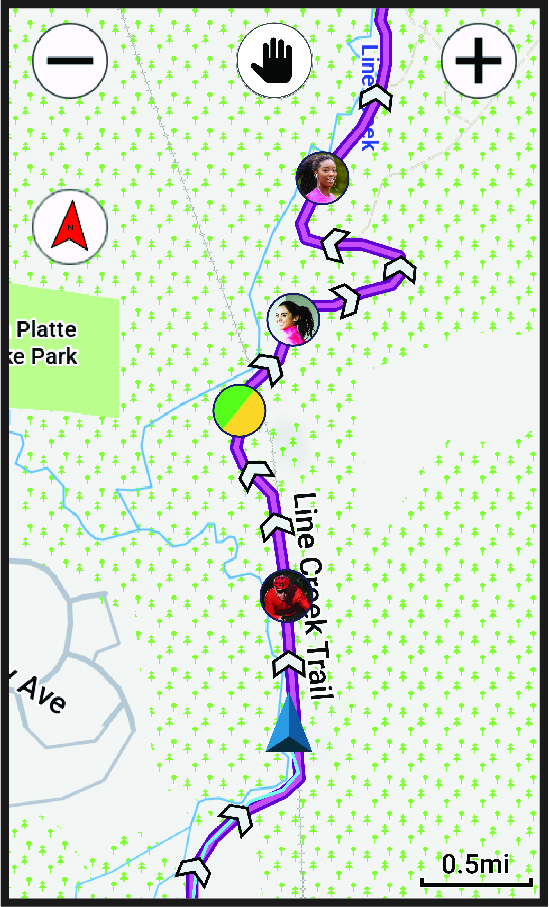

  12. เลือกนักปั่นจากหน้าจอข้อมูล GroupRide เพื่อดูตำแหน่งของพวกเขาบนแผนที่ หรือเลื่อนไปยังแผนที่เพื่อดูนักปั่นทั้งหมด (สถานะแผนที่ GroupRide)
คุณสามารถแตะไอคอนบนแผนที่เพื่อดูข้อมูลตำแหน่ง ทิศทางที่มุ่งหน้า และสถานะสำหรับนักปั่นอื่น ๆ ในระหว่างเซสชั่น GroupRide

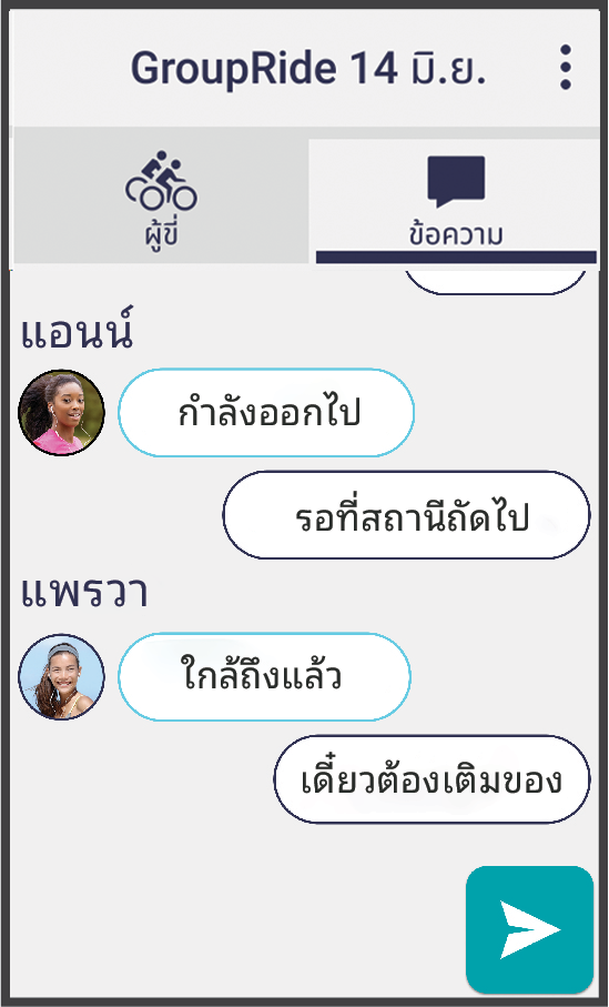

การส่งข้อความ GroupRide
คุณสามารถส่งข้อความไปยังนักปั่นคนอื่น ๆ ในระหว่างเซสชัน GroupRide
  1. จากหน้าจอข้อมูล GroupRide บนคอมพิวเตอร์จักรยาน Edge ของคุณ เลือก >
  2. เลือกตัวเลือก:
    • เลือกข้อความจากรายการตอบกลับที่ตั้งไว้ล่วงหน้า
    • เลือก พิมพ์ข้อความ เพื่อส่งข้อความที่กำหนดเอง
    หมายเหตุ: คุณสามารถปรับแต่งการตอบกลับข้อความที่ตั้งไว้ล่วงหน้าในการตั้งค่าอุปกรณ์ในแอป Garmin Connect หลังจากปรับแต่งการตั้งค่าแล้ว คุณต้องซิงค์ข้อมูลของคุณเพื่อนำการเปลี่ยนแปลงมาใช้กับคอมพิวเตอร์จักรยาน Edge ของคุณ
หมายเหตุ: คุณสามารถเลื่อนขึ้นไปยังด้านบนของหน้าจอข้อความเพื่อดูข้อความเก่าได้ รวมไปถึงข้อความใด ๆ ที่ส่งก่อนที่คุณเข้าร่วมเซสชัน GroupRide (การเข้าร่วมเซสชัน GroupRide)
ระหว่างหนึ่งการปั่น คุณสามารถเห็นนักปั่นต่าง ๆ ในเซสชัน GroupRide ของคุณบนแผนที่ได้
ข้อแนะนำ: ตัวอักษรในไอคอนแผนที่สอดคล้องกับตัวแรกของชื่อต้นของนักปั่น
