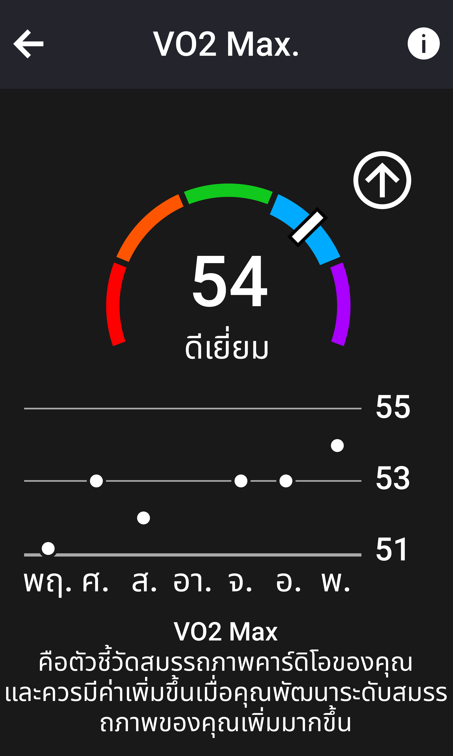

> สถิติของฉัน > สถานะการฝึก - ปัดขึ้นเพื่อดู VO2 max ของคุณ
การประเมิน VO2 max. ของคุณปรากฎเป็นตัวเลขและแสดงตำแหน่งบนมาตรวัดสี
.png)
สีม่วง |
ยอดเยี่ยม |
สีน้ำเงิน |
ดีเยี่ยม |
สีเขียว |
ดี |
สีส้ม |
ดีพอใช้ |
สีแดง |
แย่ |
