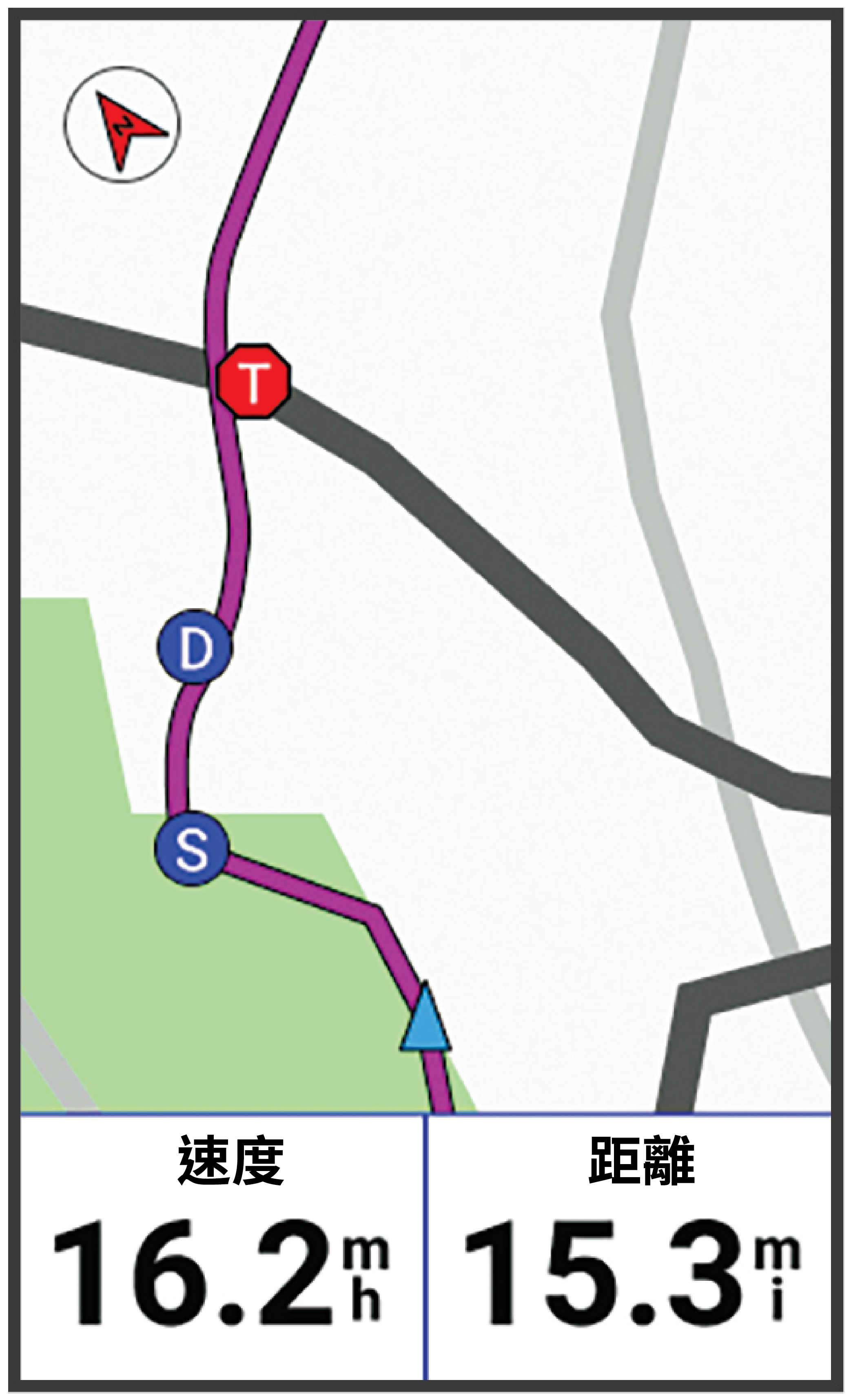

開始 GroupTrack 多人即時位置追蹤
在使用 GroupTrack 多人即時追蹤前,您必須持有已透過 Garmin Connect app 與裝置配對的手機(配對您的手機)。
騎乘期間,可以檢視在地圖中的 GroupTrack 連線好友。
  1. 於 Edge 裝置,選擇 > 安全與追蹤 > GroupTrack 以啟用在地圖上檢視好友的功能。
  2. 在 Garmin Connect app 中,選擇
  3. 選擇 安全與追蹤 > LiveTrack > > 設定 > GroupTrack > 所有連線
  4. 選擇 開始LiveTrack
  5. 於 Edge 裝置,按下 鍵,並開始騎乘。
  6. 捲動至地圖以檢視您的連線成員。
您可以點選地圖上的圖示以檢視 GroupTrack 中其他車友的位置與方向資訊。
  1. 捲動至 GroupTrack 清單。
您可以從清單中選擇一名車友,該車友將會顯示於地圖中央。
GroupTrack 多人即時位置追蹤小秘訣
GroupTrack 功能讓您可以透過 LiveTrack 直接在畫面上即時追蹤群組中的車友。群組中的所有成員都必須是您 Garmin Connect 帳戶的好友。
  • 到戶外開啟 GPS 騎乘。
  • 將您的 Edge 1040 裝置以藍牙與您的手機配對。
  • 在 Garmin Connect app,選擇 ,並選擇 好友 以更新 GroupTrack 成員清單。
  • 確認所有的好友都已經成功配對手機,並在 Garmin Connect app 中開始 LiveTrack。
  • 確認所有好友都在連線範圍內(40 公里或 25 英里)。
  • GroupTrack 期間,捲動到地圖以檢視您的好友。
  • 檢視 GroupTrack 中車友的位置與方向資訊前,請先停止騎乘。
