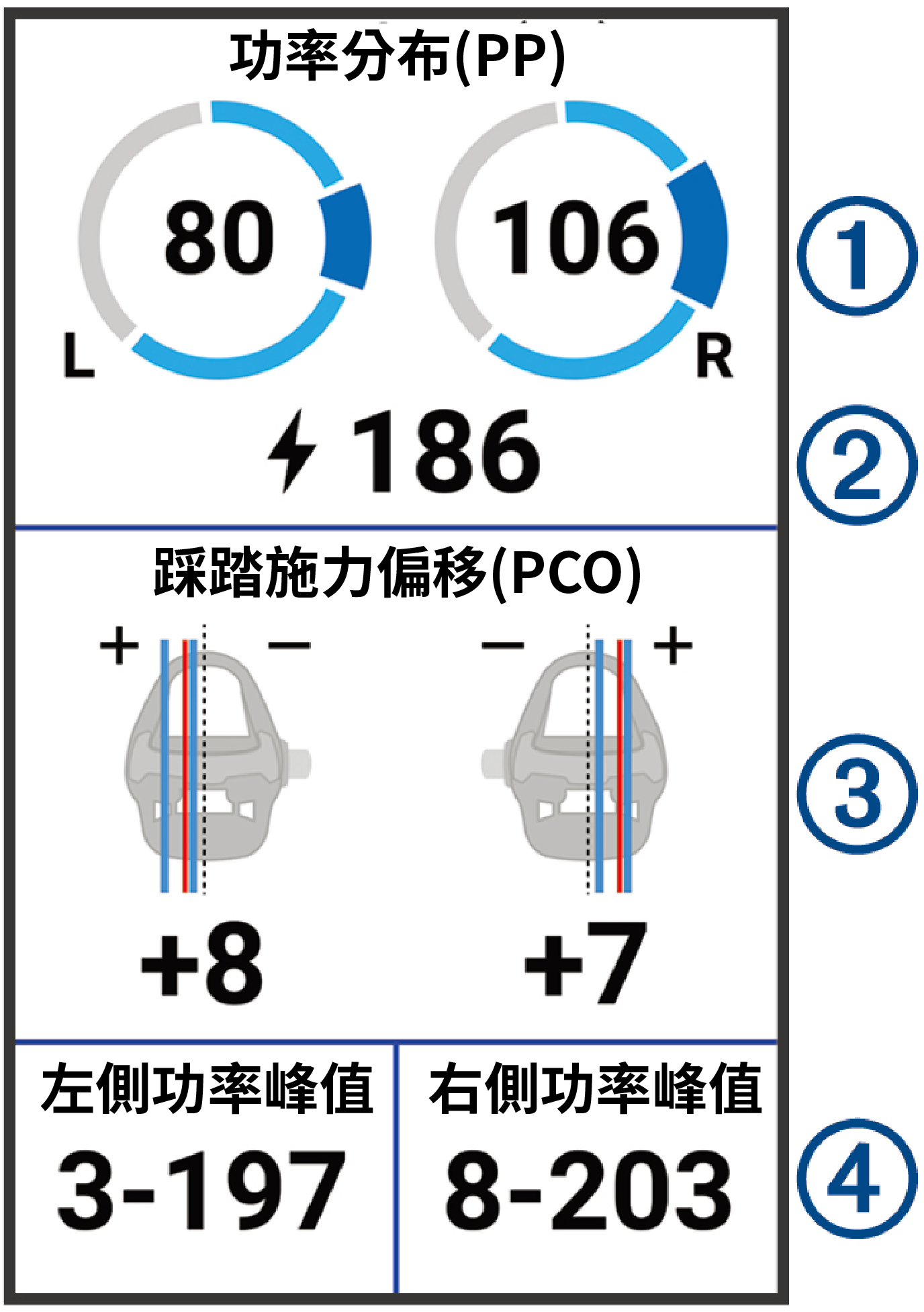

  2. 捲動到騎乘動態頁面查看您的功率分佈 、總計功率 和踩踏施力偏移

功率分佈數據
功率分佈為產生正功率的踩踏區域(從開始到結束的曲柄角度)。
踩踏施力偏移
踩踏施力偏移指的是施力在踏板的位置。
