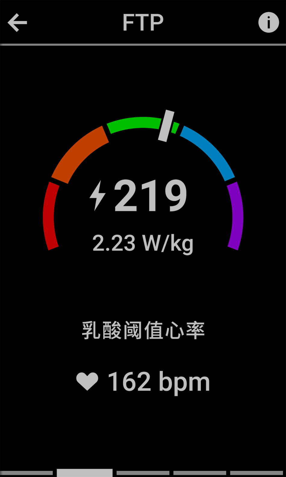

获得功率阈值(FTP)预估值
设备使用预设的个人资料以计算功能阈值功率(FTP)。为获得更精确的数值,请连接心率传感器与功率计并完成配对,再进行 FTP 测量(进行 FTP 测量,第9页)。
选择 > 我的资料 > 功率 > FTP。
页面会显示以瓦特/千克为单位的 FTP 估算值,并在彩色量表上显示输出功率的位置。

完成测量后,屏幕会显示以瓦特/千克为单位的 FTP 功体比,并在彩色图表上显示以瓦特为单位的功率输出。
