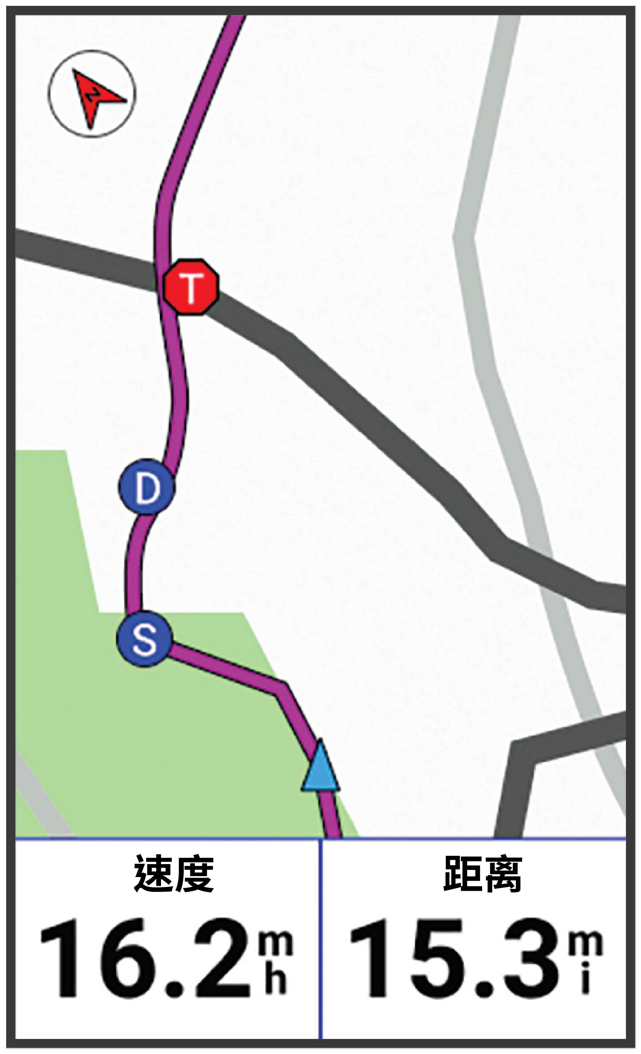

开启 GroupTrack
在开启 GroupTrack 群组实时追踪前,您须有一台兼容 Garmin 设备的智能手机,下载 Garmin Connect 应用程序并注册了 Garmin Connect 账号(与手机配对,第14页)。
骑行期间,可以查看 GroupTrack 连线好友在地图上的位置。
  1. 在 Edge 设备上,选择 > 安全与追踪 > GroupTrack 允许在地图页面上查看联系人。
  2. 在 Garmin Connect 应用程序中,选择 或 。
  3. 选择 安全与追踪 > LiveTrack > > 设置 > GroupTrack > 所有好友。
  4. 选择 开启 LiveTrack。
  5. 于 Edge 设备,选择 开始骑行。
  6. 滑动至地图页面查看您的队友 。
你可用点击地图上的图标查看队友的位置信息和航向。
  1. 拖动 GroupTrack 列表。
您可以从该列表中选择队友该队友将在地图上重点显示。
